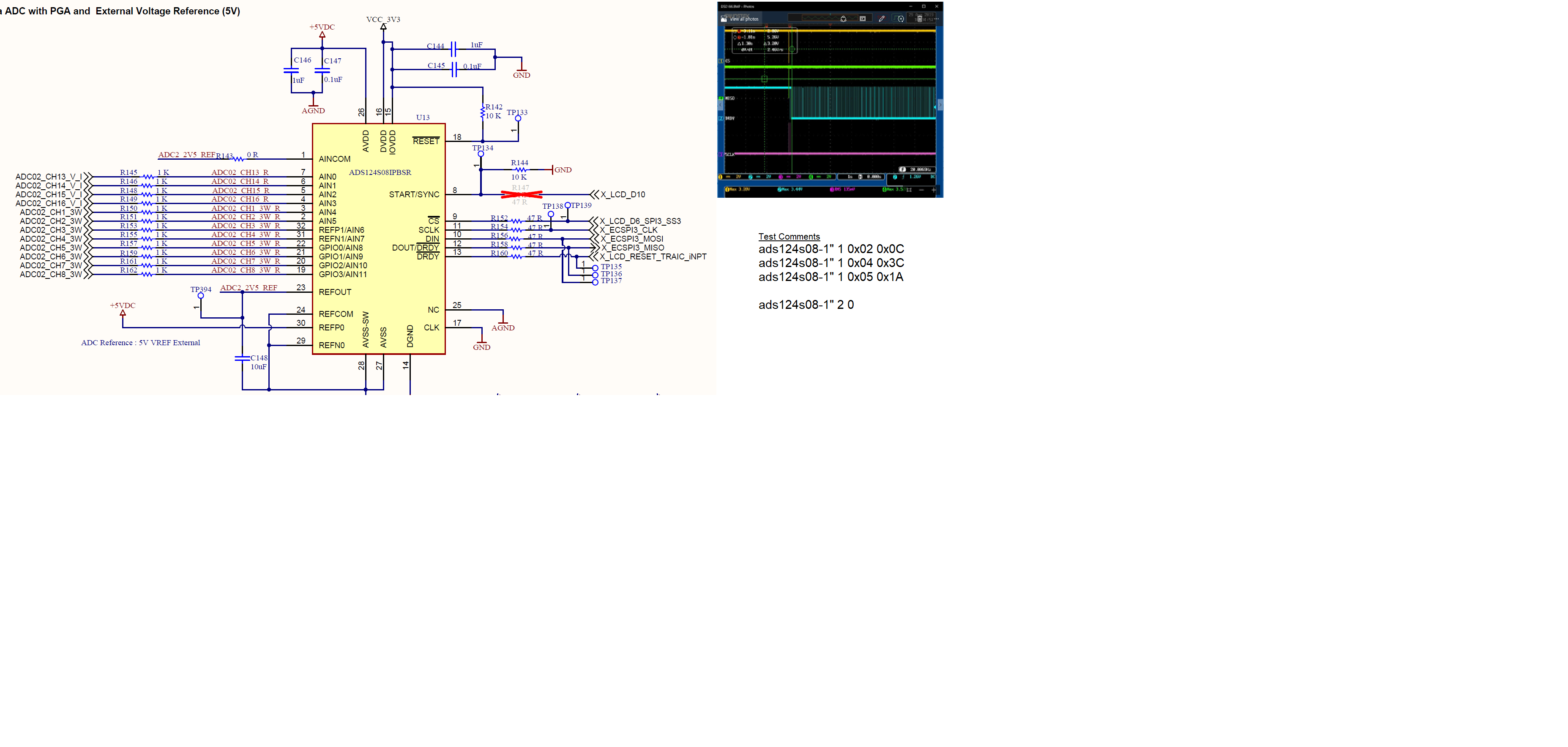

当 AVDD 持续时间较短时、并恢复 AVDD。 来自 ADC 的第一组数据错误(8388608)、预期数据为 16612216十进制值。 当我们从 ADC 获取第2个数据时、情况良好。
脚本注释观察:
1.我们是否可以使 AVDD 信号短路??
2.为什么在 AVDD 短路后 DRDY 引脚持续切换?
3.如何通过硬件或软件解决此问题??
应用软件观察
1.短接+5VDC 时、应用程序完全停止、不会切换 ADC 的任何控制信号。

    移除模拟电源后、器件应复位。  第59页的9.4.1.1上电复位一节给出了相关信息。  如果发生上电复位、将设置状态寄存器中的 FL_POR 标志。  该位应清零并监控是否存在电源事件。
    一个真正的黑色输出事件(电源完全变为0V)将触发一个完全复位。  可以监控此事件、软件可以将器件重新配置为正确的设置。
    但是、在电压不足以触发复位的情况下、器件可能无法复位的情况下可能会发生欠压事件。  这会导致器件仍将尝试转换、但基准电压缺失或降低、并且模拟电源电压不足以运行模拟电路。
    当您移除模拟电源电压时、可能会出现第三种情况、但传感器输出可以通过 ESD 结构(通常被视为二极管)驱动模拟电源、并防止发生真正的中断事件。  这种情况可能会损坏 ADS124S08、并且必须将流入模拟输入引脚的任何潜在输入电流限制在10mA 以下。  这与欠压事件类似、因为通过 ESD 结构为模拟电源供电的外部输入电压使 ADS124S08极有可能不会复位。
    如果您需要降低功耗、最好使用9.4.2节中讨论的断电模式。
    我注意到、在您的原理图中、AGND 和 DGND 是单独的接地端。  这些接地端应通过低阻抗连接(直接短接、不使用铁氧体)连接到 ADS124S08或其附近。  这可能是另一个问题、因为当模拟电源关闭/打开时、将出现电流浪涌、任何电感都可能产生电压电势。  该瞬态会影响器件的运行、该器件可能会将 ADS124S08置于不需要的状态(例如看到的连续转换)。
    除非绝对必要、否则我建议不要关闭/打开模拟电源。  如有必要、还应防止模拟输入意外地为模拟电源供电。  我还建议监控状态寄存器以了解复位事件。
    添加电容器在模拟输入上创建低通滤波器将非常可能使您受益。  这将有助于降低噪声并创建抗混叠滤波器。
