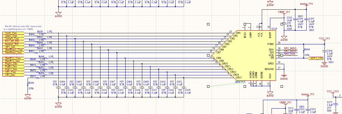

我在电力电子电路板上工作(移动几千瓦的功率)。 我不确定是什么原因导致它、但在电路板上发生某些事件后、当我拉电时 、ADS7953会突然开始过度预热(但不会破坏)。 当发生这种情况时、我的所有测量值都会下降。 电压轨看起来没有什么不同(例如、3.3V 看起来不错、2.5V 基准看起来不错、5V 模拟电源看起来不错)。 是否有人知道会导致此芯片开始灌电流的欠压或过压情况。 芯片上的热量相当均匀(我有一个热像仪可看)、因为它看起来整个芯片都在变热、而不仅仅是一点。 此外、我的板上有3个这样的器件、它们基本上位于同一个位置。 这有时同时发生在全部3个器件上、有时仅发生在2个器件上、有时仅发生在1个器件上。
原理图随附。
    原理图看起来不错。
    您是否会更具体地了解您怀疑发生了哪些特定事件导致了这种情况?
    输入电压是否随时高于5V? 电路板上是否有任何可打开/关闭的器件?
