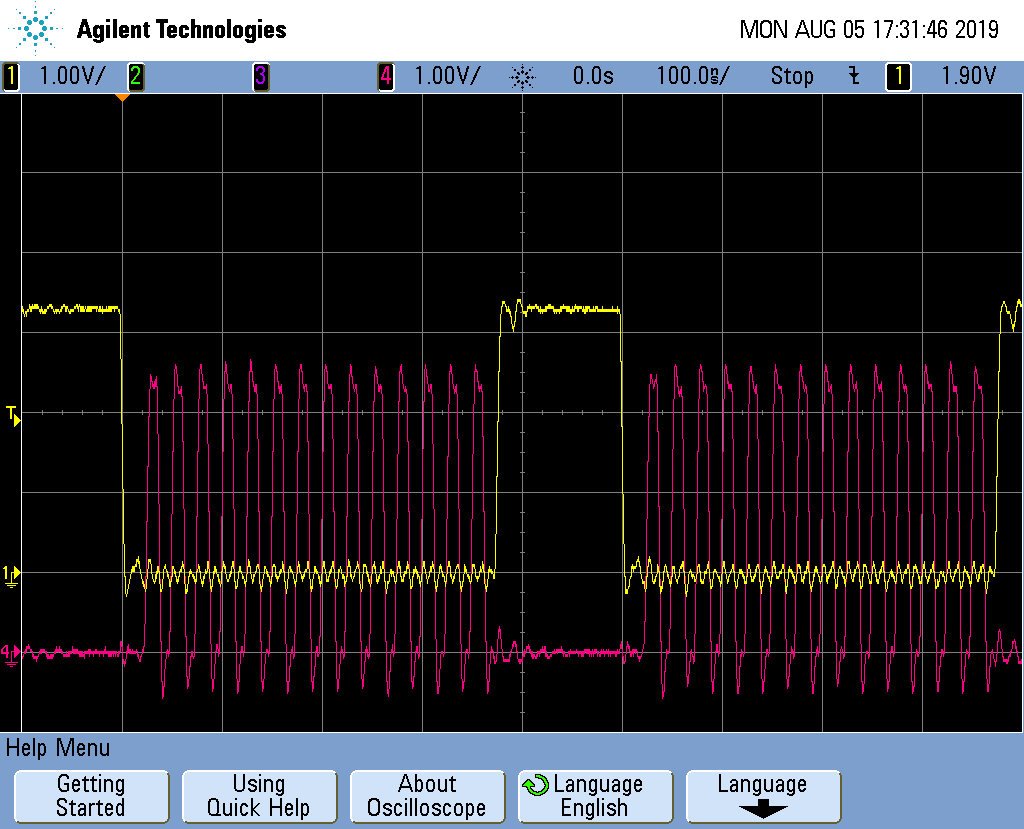

我有一个使用四个 ADS7947的设计。 所有转换器共用一个公共时钟和 CS。 有一个 FPGA 生成时钟和 CS 信号并读取各个 SDO。 通常情况下、它运行良好、但有时转换器不会生成数据。 症状是所有四个转换器上的 SDO 一直处于低电平。 我怀疑 FPGA 出现了意外状态、并将转换器置于 limbo 模式、可能是32b 模式。 但是、我尝试使用 CS 高电平为芯片计时、这还不足以恢复。 如果我对32b 模式的猜测是对的,您能不能说明如何退出该模式?
以下是有关如何使用这些器件的更多详细信息。 时钟为40MHz、占空比为50%。 CS 在380ns 下为低电平、在120ns 下为高电平。 时钟空闲、然后在 CS 置位后、脉冲14次。 CS 在第14个时钟的下降沿之后上升。 我已根据数据表检查了时序、没有发现任何违规。 此外、信号看起来很干净、没有明显的过冲或振铃。
未使用 PDEN、CHSEL、AIN1N 和 AIN1P 并将其接地。 该器件与 AVdd=5V、DVdd=3.3V、Vref=4.096V 搭配使用

    硬件在 CS 或 SCLK 上没有上拉电阻。 它们在配置 FPGA 之前会持续断路一秒钟、然后 CS 驱动为高电平、SCLK 驱动为低电平。
    我要附上 CS 和 SCLK 的示波器照片。 无论转换器是否发射数据、这些波形都是相同的。 此时、转换器正常启动、因此我无法显示 SDO、但它会永久停留在"0"。
    只要可以使用 CS 和 SCLK 完成该操作、我就很乐意重置 ADS7947。 这些是我可以使用的转换器的唯一两个输入。 我在数据表中找不到任何有关复位的信息。 是否有程序?

    感谢示波器屏幕截图、就像您说的那样、这是正确的行为。 当 SDO 线路卡滞时会发生什么情况、这将是查看数字线路是否仍然正常工作所需的情况。
    我建议在 CS 上添加一个上拉电阻器、这样器件在已知状态下加电、并且将消除进入32位模式的可能性。  只要 FPGA 在加电时不在该线路上输出任何内容。

    当器件处于不良模式时、SDO 卡在接地位置、从不会脱离接地。 我们可以用铅笔和标尺向示波器照片添加一条直线、并将其标记为 SDO。 数字线路是 FPGA 播放的模式、它不依赖于 SDO。 这种情况在启动时不经常发生、并以相同的方式影响所有四个转换器。 一旦进入此模式、它们就永远不会恢复、直到下电上电并重新启动。 如果它们确实正确启动、则永远不会进入此状态。  我还没有尝试重新加载 FPGA。 由于 FPGA 共享3.3V 电源、因此尚未尝试首先启动 FPGA。 以全速处理四个转换器不适合 FPGA -它具有专用的逻辑来完成任务。
    CS 上的上拉电阻器将是一个有趣的实验、但设计已投入生产。 我们必须对数百个电路板进行返工、以便证明我们需要确定原因和效果。 对 FPGA 进行重新编程可能会容易得多。
    沿着这条线路、我学到了一个关于这个问题的有趣的东西。 我编写了一个新版本的 FPGA、它始终生成16个时钟而不是14个时钟。 在经过数百个循环通电的一周临时测试后、我从未看到过出现此问题。 数据表显示、可以在第14个时钟之后停止计时、这正是旧 FPGA 所做的。 我想知道是否有16个时钟避免的临界情况、或者16个时钟是否从32b 模式中清除器件。 我在阅读数据表时不清楚如何退出32b 模式、或者我也会尝试这样做。
