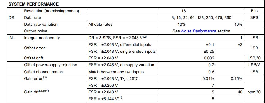

我将查看 ADS1118-Q1数据表中的系统性能数据。 虽然大多数数据都是随+/-2.048V FSR 一起列出的、但 是否有任何方法可以为+/-4.096V 等其他 FSR 设置推导相应的值来估算性能?
感谢您的帮助!
Peiheng。
    Peiheng、
    有关器件在不同 FSR 设置下的性能的更多信息、我将从第8页开始查看典型特性曲线中的数据表。
    具体而言、我将查看 INL 的图4和增益误差的图17。
    我没有看到任何偏移量、但我怀疑典型的偏移误差明显小于1LSB。
