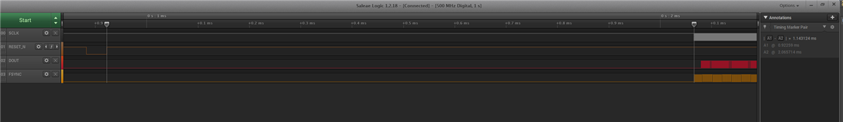

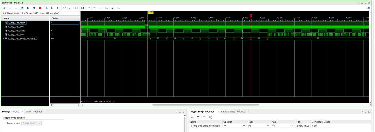

    针对 OSR=2'B00、FILTER=2'B10、帧同步主控模式捕捉的波形
    从断电模式恢复(只需忽略 RESET_n 引脚上的毛刺脉冲)
    1.15ms ~= 18728 tCLK 后、器件退出断电模式

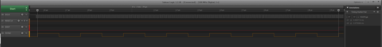

    缩放版本
    您可以看到、在第一个有效 DOUT 之前有7个 FSYNC 脉冲
    但数据表显示应为5。
    感谢您提供详细的逻辑波形。  请让我在星期五之前与设计团队讨论。
    此外、如果您可以访问示波器、请测量/RESET、FSYNC 和 CLK 引脚、类似于图88。  可能存在逻辑分析仪未捕捉到的小时序差异。  具体来说、如果您可以测量 t-su (RSM)、那将会很有帮助。

    在 OSR=2'B00、FILTER=2'B10、帧同步主模式下、我能够重现加电延迟并测量了7个 FSYNC 周期。  对于模式变化、我测量了6个 FSYNC 周期延迟。  在这两种情况下、FSYNC 周期是恒定的、因此初始延迟似乎被1个 FSYNC 脉冲四舍五入。
    在上电延迟的情况下、我认为额外的 FSYNC 延迟周期是由于电源电压以缓慢的速率斜升所致、但我需要对此进行更多研究。
    我仍然需要与团队进一步讨论这个问题。  但是、ADC 的行为确实一致。  当 ADC 配置发生模式、上电、复位或其他变化时、我建议您在系统中留出额外的时间。
    数字滤波器稳定时间是根据滤波器设计确定的、并且在器件正常运行期间、这些时间将是一致的。
    请多花几天时间进行跟进。
    Keith
    我已经进行了一些额外的测量、包括模式更改和完全复位、并复制了您进行的测量。  我希望与设计人员确认这种行为、但我无法与他们同步。
    由于我能够在 ADS127L01评估板上复制这些测量值、这强烈建议这是使用帧同步主模式时的典型行为。  对于宽带滤波器、请使用85个 FSYNC 周期、对于低延迟滤波器选项、请使用7个 FSYNC。
