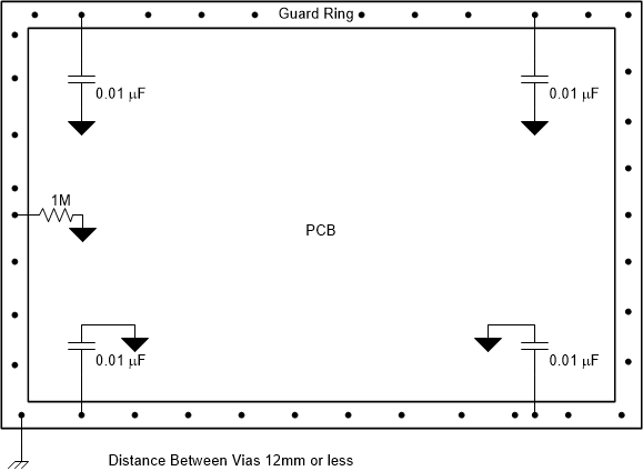

我们在传感应用中使用半桥和全桥负载传感器。 由于有一个感应线圈、我们有一个非常高的感应环境。 通过负载传感器导线防止噪声引入噪声电路板的最佳方法是什么?
在 PCB 上、我想在 ADC 引脚的输入上添加铁氧体、并在导线上使用铜编织屏蔽。 线圈工作的频率约为20-30kHz。
Tony。

    将外部噪声排除在测压元件之外是系统内的一项甚至是最困难的任务。  大部分噪声都是在接线中拾取的。  因此、这应该是您防范 EMI/RFI 的第一道防线。  如果没有暴露区域、并且编织屏蔽已在 PCB 上正确端接、则编织屏蔽将有所帮助。  尤其要注意连接器上电线离开屏蔽环境的位置。  并确保屏蔽接地不会影响模拟接地。
    铁氧体也很有用、但峰值负载被设定为100MHz 等更高的频率。  在20K-30kHz 频率下、最有可能发生的铁氧体不会带来好处。  相反、您可能会发现二阶 RC 滤波器具有更大的优势。
    请记住、EMI/RFI 也会进入激励和电源、这也会影响性能。

    具有浮动(隔离式)接地是否有益、或者最好将接地和系统接地连接在一起以使 EMI 远离?
    Tony。
    您好、Tony、
    如果屏蔽层连接到接地、则接地可能是一个好主意。  此处考虑的是相对于接地和任何可能导致进一步干扰的接地环路的电势。
    一种可能的方法是使用防护环的概念。  屏蔽层将连接到护圈(也可以连接到接地端)。  您的电路的其余部分将位于防护环内。  模拟和数字接地不应通过电容器和一个高欧姆电阻器的阻抗连接直接连接到防护环接收端(此处显示为1M)。
