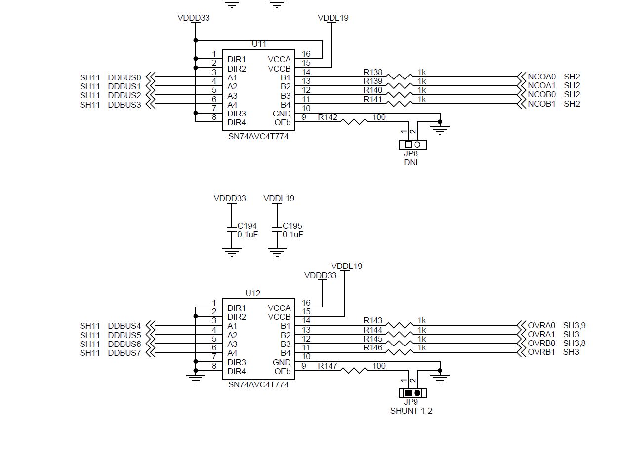

我能否知道在缓冲器输出端将1k 电阻器与 NCO 和 OVR 信号串联使用的原因?
由于我们还在应用中使用电平转换器、因此需要知道我们是否还需要将这些1k 电阻器与 NCO 或 OVR 信号串联?

    您是否将 NCO 引脚和 OVR 引脚连接到 FPGA?
    您能否分享原理图的部分并说明这些引脚是如何连接的?

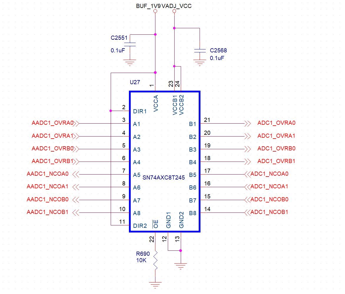

    是的、我们将 ADC 的 NCO 和 OVR 引脚连接到 FPGA。
    下面是显示 NCO 和 OVR 信号的电平转换器的原理图。
    电平转换器的 A 侧连接到 ADC、B 侧通过 FMC 连接器连接到 FPGA。
    我们的设计中未使用任何1k 电阻器、但在 TI 评估板中、1k 电阻器与 NCO 和 OVR 信号串联使用。 我们无法理解使用1k 电阻器背后的原因。
     我们是否还需要在设计中使用1k 电阻器?

    您好、Lalit、
    您不需要1k 电阻器。 这是在 EVM 上完成的、因为我们有两种方法可以使用跳线和 FTDI 芯片来控制 ADC 上的 NCO 引脚。 1k 作为两种控制方法之间的间隔。
