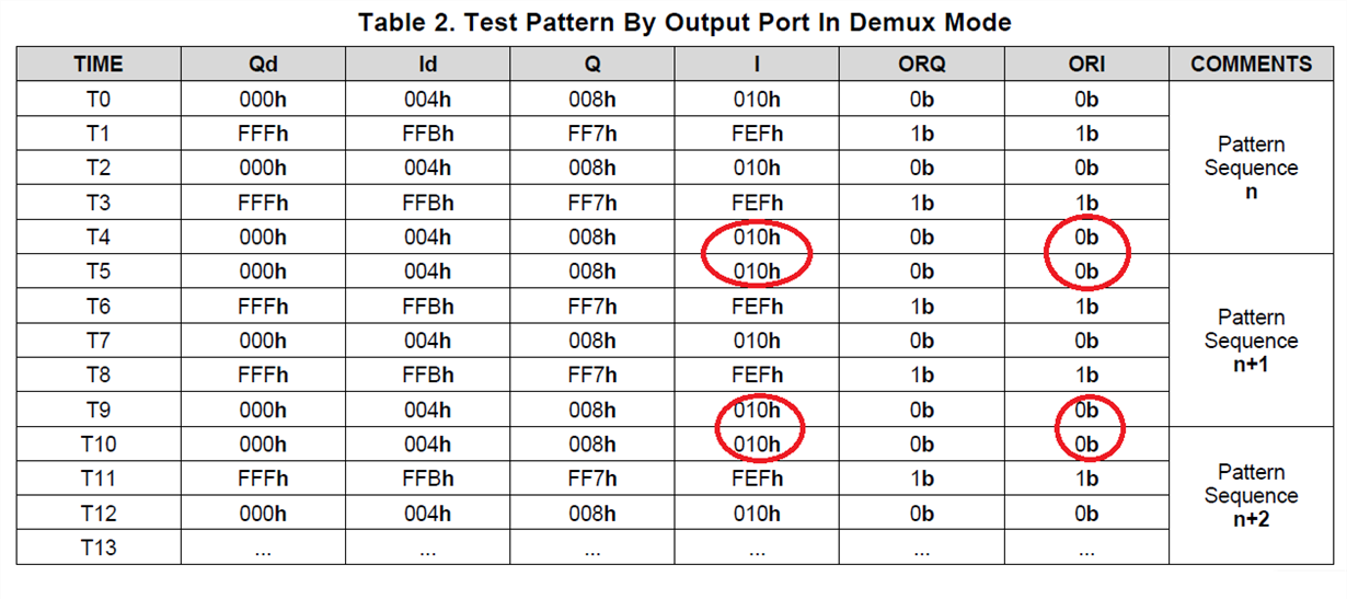

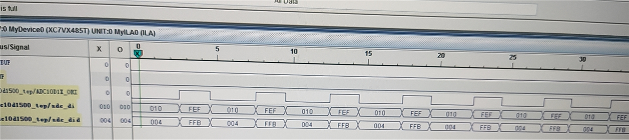

客户使用 PIN 模式来控制 ADC12D1600、在多路信号分离器模式、非 DES 模式、加电校准、使用测试图形、 根据数据表说明、测试模式将具有连续010。 现在、客户在 FPGA FEF 中捕获的数据 DI 为两个周期、010为三个周期、010不会出现在 FEF 周期的两倍。 时序限制满足要求。 问题可能出在哪?

    您好、Amy、
    测试模式已通过 ADC 验证、并与 数据表表表2相对应。
    您的测试设置是否可以捕获"Q"输出测试模式? 很有意思的是、看看是否会发生相同的问题。
    其中008h 应在 T4和 T5上重复两个周期。
