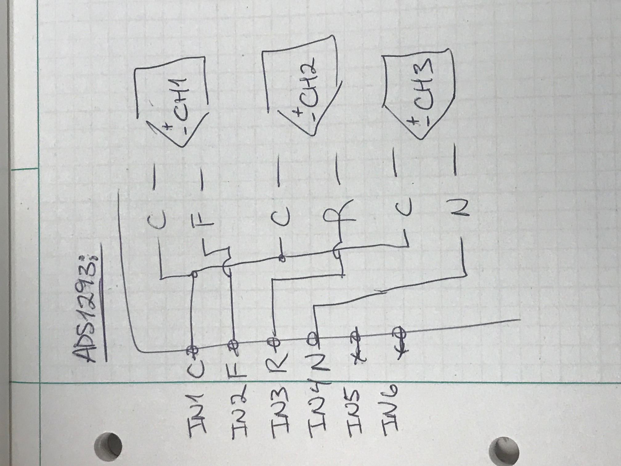

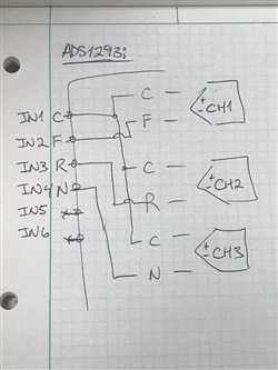

    例如,假设 C = V1、R = V2、F = V3、N = V4:
    当我测量 C & F 时、我希望使用 R 作为 RLD、即 V1-V3、当我测量 C & R 时、我希望使用 F 作为 RLD、即 V1-V2、当我测量 C & N 时、我希望使用 R 或 F 作为 RLD、即 V1-V4。 目的是去除一个通常称为中性电极的额外电极、而不使用中性、则只能使用现有的有源电极创建 RLD。

    尊敬的 Vincenzo:
    下面的此原理图是否是您提出的建议?
    请记住、ADS1293是一款具有3个差分通道的同步采样器件。 6个单端输入中的任何一个都可以同时路由到任何通道的正或负。
    RLD 放大器输出也可同时应用于这些输入中的任何一个(IN1-IN6)。 根据上述说明、客户似乎计划在 F、R 和 N 电极(我的图中的 IN2、IN3和 IN4)之间交替使用 RLD 输出。
    当 RLD 连接到一个通道上的引脚时、其余通道不受影响。 例如、如果客户将 RLD 驱动到 IN2 (电极 F)、则通道1将测量 C-RLD。 通道2将保持为 C-R、通道3将保持为 C-N
    我预计的唯一延迟是当 RLD 切换到另一个输入时。 例如、如果 RLD 从 IN2更改为 IN3、通道1将返回 C-F、数字滤波器将需要很短的稳定时间(请参阅第8.3/8节)。
