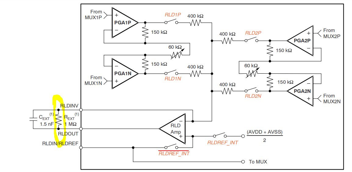

我已附上下面提到的 IC 的 RLD 电路图的快照。
我的问题是、突出显示的反馈电阻器(Rext)值在设计中是可以更改还是可以更改? 我还想知道这是否会影响 IC 的功能。
非常感谢有关此查询的任何帮助。
    您好 Harish、
    感谢您的发帖、欢迎来到我们的论坛。
    外部反馈电阻器与内部 PGA_SENSx 电阻器(即上图中的400欧姆电阻器)结合使用来设置 RLD 放大器的直流增益。 如需更多信息、请查看以下链接中有关此主题的常见问题解答帖子。 更多相关主题可在 BIOFAQ 主页中找到。
