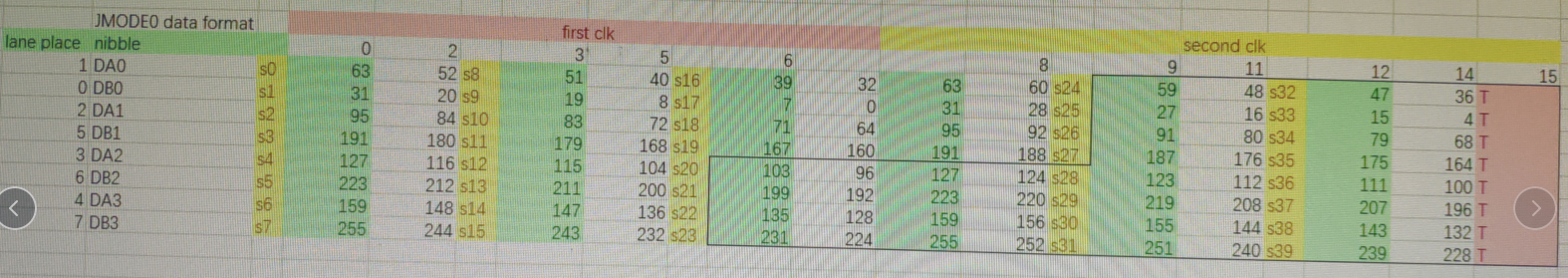

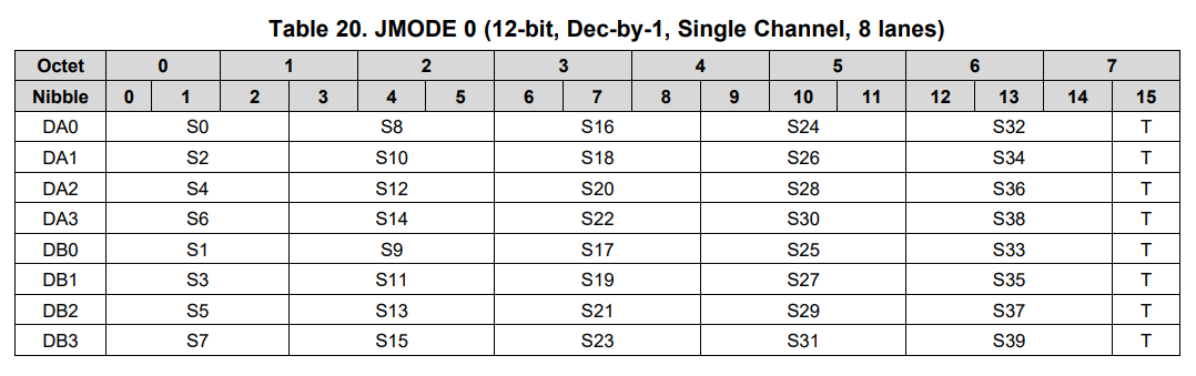

    经过一些思考、我怀疑数字输出格式 可能不正确。 请记住、使用的输出通道数和位打包格式取决于编程的 JMODE 值。
    您是否已将输出数字格式解码为如下表所示?
    希望这对您有所帮助。
    Rob
    Rob  :您好
    我已经解码了 JESD204B 数据。
    与演示不同 、因为我的输入通道的位置已更改、所以下部解码会相应地进行修改。
    如下所示:

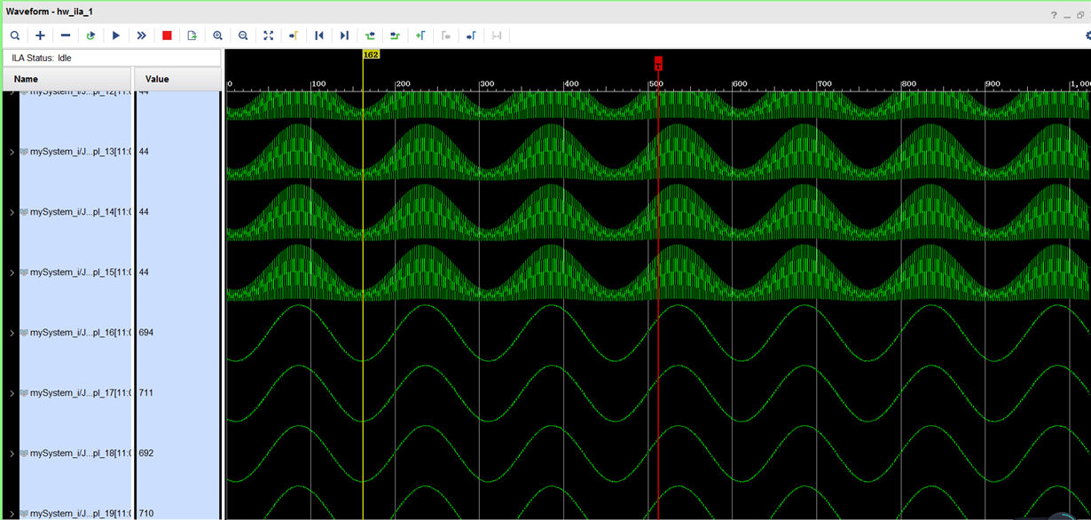

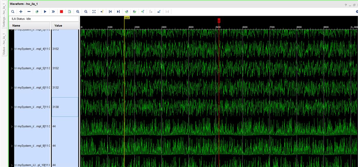

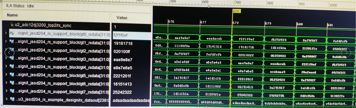

    您好 Rob
    测试后、我发现这个问题是由扰码故障引起的。
    但启用扰码后会出现新问题。
    每四条路由是相同的,但只有四条路由是正常数据。这种想象力与这篇文章相同。
     https://e2echina.ti.com/question_answer/analogue/data_converters/f/58/p/177125/533042?tisearch=e2e-sitesearch&keymatch=ADC12DJ3200#533042
    你能为我照顾吗?
    样片显示在,:以下
    您好、Yueyin、
    看起来我们越来越接近...
    从您之前发送的代码来看、上四个 SerDes 通道(DB0-DB3)似乎将 p 和 n 连接交换到 FPGA。  串行器/解串器通道连接反相。
    请取消反转固件中的这些通道 、并查看您是否获得 有效数据。
    Rob
    尊敬的 Rob:
    由于硬件连接问题,我无法连接到像这样的 FPGA{DB[3:0]、DA[3:0]}、如果进行了此连接、将会发生错误。([Place 30-510])。
    现在我正像这样进行交叉连接、但是输出数据已经被相应地调整、这应该与 JMODE 0相对应。所以我的数据格式应该是正确的。 毕竟、4/20个波形是正确的。
