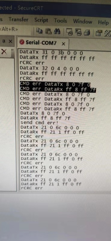

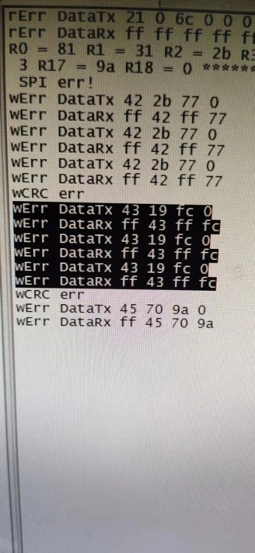

    我的客户使用 STM32 MCU 和  ADS1261示例 C 代码软件 来驱动 ADS1261、他们正在对该器件进行评估。 现在、它们正在执行重复的寄存器读取 和写入测试。  在大多数情况下,它们都得到了正确的响应。 但是、有时它们会得到 CRC 错误响应、这种症状每隔几十秒就会出现一次。 他们以前很少使用其他器件遇到这种情况。 到目前为止、他们进行了大量测试、降低了 SPI 速度或提高了 SPI 速度(1.6m 至4M)、增加了每个命令的间隔、但仍然会出现此问题。

    下面是错误打印。 只会打印出错误的响应。

    对于启动器、它们发送的(命令)模式是什么、它们发送这些命令的频率是多少?...it 看起来它们执行重复的 RREG 和 WREG 命令。
    您还能让客户看看逻辑分析仪或示波器上的 SPI 通信吗? 如果他们能够捕获具有 CRC 错误的 SPI 帧、那将会非常有用。 如果错误的频率很低、则可能需要配置微控制器、以便在检测到 CRC 错误时切换 GPIO 引脚。

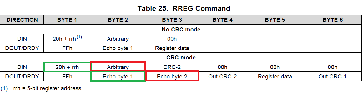

    首先、我发现收到的"回波字节2"并不总是与它们传输的"任意"字节匹配、如下所示:
    回波字节1在大多数情况下似乎是正常的、但 DataRx = 0xFF 时除外、这表示器件根本没有响应。 在这种情况下、将导入以检查/CS、/RESET 和/PWDN 引脚、以确保器件处于活动状态并在 SPI 总线上选择器件。 如果 SPI 总线上有其他器件、则可能需要检查其他器件是否处于活动状态并将 DOUT 保持为高电平。
    回波字节2似乎更经常地不正确。 由于此数据将打印到终端、因此我无法判断 SPI 通信是问题、还是将此数据打印到终端的代码导致了问题。 因此、确定打印到端子的数据是否正确以及 DIN 和 DOUT 引脚上是否发生相同的不匹配非常重要。
    如果 DIN/DOUT 上的数据损坏、那么我要注意 SCLK/DIN/DOUT 信号是否干净或者是否存在导致传输错误的大噪声尖峰。 此外、检查在此期间是否启用了任何其他器件的/CS 引脚(共享相同的 SPI 总线)。
