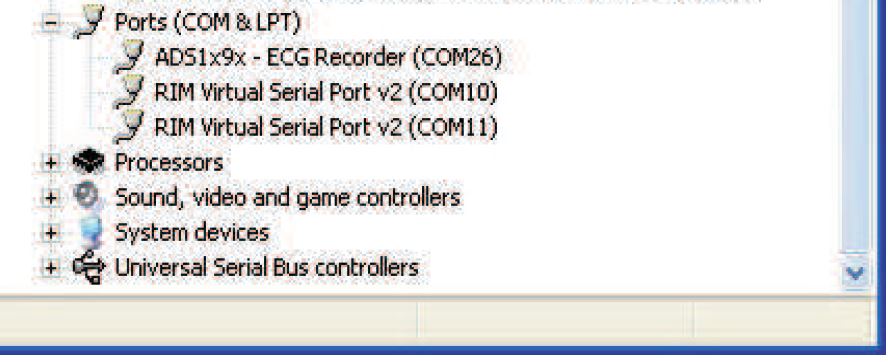

    我相信您使用的是 ADS1292RECG-FE 板的错误驱动程序。 请打开设备管理器、并通过指向以下目录来更新驱动程序:
    C:\Program Files (x86)\Texas Instruments\ADS1x9xevm\USB Drivers
    EVM 应在端口(COM 和 LPT)下枚举:

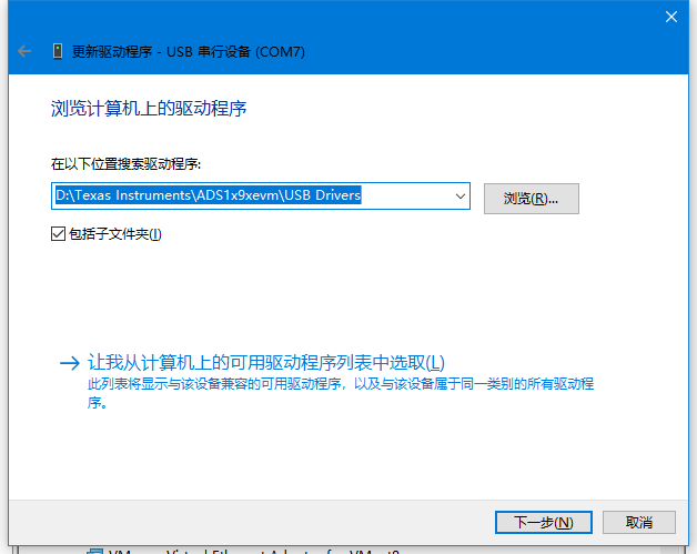

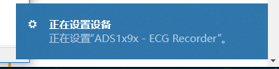

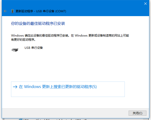

    谢谢,先生。我卸载它并扫描硬件更改,我得到了
    然后 我通过指向以下目录尝试 updata:
    D:\Texas Instruments\ADS1x9xevm\USB Drivers、
    驱动程序的名称不是 ADS1x9xECG 记录仪、 我应该在   下面做什么?
    再多帮一个忙、非常感谢

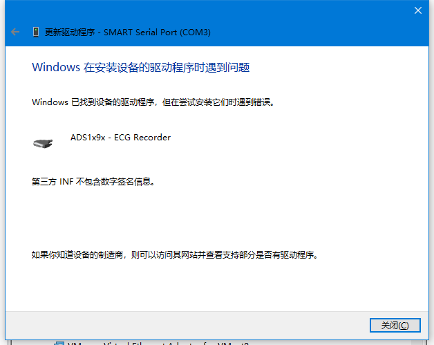

    我试一下您在 Win7,中提供的内容,软件可以正常工作。但是,它可以安装在 win10中。
    (请打开设备管理器,并通过指向以下目录来更新驱动程序:
    C:\Program Files (x86)\Texas Instruments\ADS1x9xevm\USB Drivers)
    要在 Windows 10 PC 上安装驱动程序、您必须禁用驱动程序签名实施。 本网站提供了一些详细的说明、用于执行此操作:
    https://www.drivethelife.com/windows-drivers/how-to-disable-driver-signature-enforcement-on-windows-10-8-7-xp-vista.html
