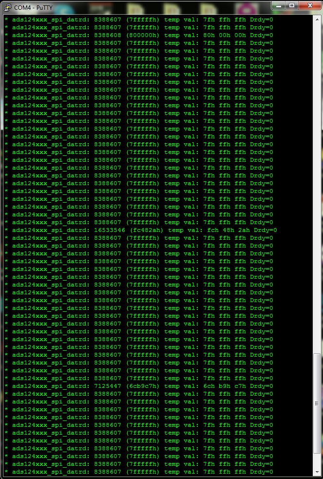

我获取以下数据
* ads124xxx_SPI_datrd:5394087 (524ea7h)温度 val:52h 4Eh 52h a7h Drdy=0
* ads124xxx_SPI_datrd:5396529 (525831h)温度 val:52h 58h 52h 31h Drdy=0
* ads124xxx_spi_datrdh:5396529 (52h 52h
) dh 5224h 52h:52h 24h (SPI_52h)温度 dh 52h 52h 24h 24h (539h) dh 52h 52h 52h) drh (539h 52h 52h 52h 52h 52h 52h 52h 24h 24h 24h) dh (539h 52h 52h 52h 52h 52h 52h 52h) drd:52h 52h 52h 52h 52
52h 47h 52h 86h Drdy=0
* ads124xxx_SPI_datrd:5394582 (525096h)温度范围:52h 52h 96h Dry=0
* ads124xxx_SPI_datrd:5394053 (524e85h) temp:52h 52h 52h 85h 85h 85h * addy=0 * ads124xxx_spi_dath:5394053 (524e85h
) dh 539h 24h (SPI_dh)温度范围:5392452h 52h 2452h 24524h 52h 24h 24h 24h 24596h (24h)
52h 49h 52h 63h Drdy = 0
* ads124xxx_SPI_datrd:5391723 (52456bh)温度范围:52h 45h 52h 6bh Drdy = 0
* ads124xxx_SPI_datrd:5392023 (524697h)温度范围:52h 52h 52h 52h 56h *
dh (d2452h) dh:539h 2452h (dh) dh 2452h
) dh (SPI_dh 52h)温度范围:539h 52h (539h) dh 52h 52h (dh) dh 52h 52h 2452h (dh) 52h 43h 52h FDH Dry=0
* ads124xxx_SPI_datrd:5392397 (52480dh)温度 val:52h 48h 52h 0dh Dry=0
* ads124xxx_SPI_datrd:5391191 (524357h)温度 val:52h 52h 52h 52h Dh Dh D_dh = 0 * ads124xxx_datrd
:5391h (52h)
dh 242452452452424h) dh (SPI_dh) dh 245245245244242424h 24h (SPI_0b) dh 524242424242424h 24h) dh (5245244rh) dh 524 52h 525552h 22h Drdy = 0
* ads124xxx_SPI_datrd:5399255 (5262d7h)温度 val:52h 62h d7h Drdy = 0
* ads124xxx_SPI_datrd:5392257 (524781h)温度 val:52h 52h 52h d7h d7h Drdy = 0 * ads124xxx_spi_datrd
:539h (539h
) d1969 (539h) d2453h) dh (546h) d2453h dh d4h (546h) d24d24dh) d24h (SPI_Dh) d4h (546h) d24d24d24d24d24 52h 55h 52h d3h Drdy = 0
* ads124xxx_SPI_datrd:5394175 (524effh)温度值:52h 4Eh 52h FFH Drdy = 0
* ads124xxx_SPI_datrd:5390391 (524037h) spi val:52h 52h 52h 52h 37h DedH
= 0 * ads124xxx_data0 * dh:5390391 (524037h) spi val:52h 24h 24h) temp dh (52h) deh 32h 24h 24h 24h 24h = 52h (52h
如何将此数据转换为摄氏度?
数据表中没有特别提到任何内容。
有什么想法?

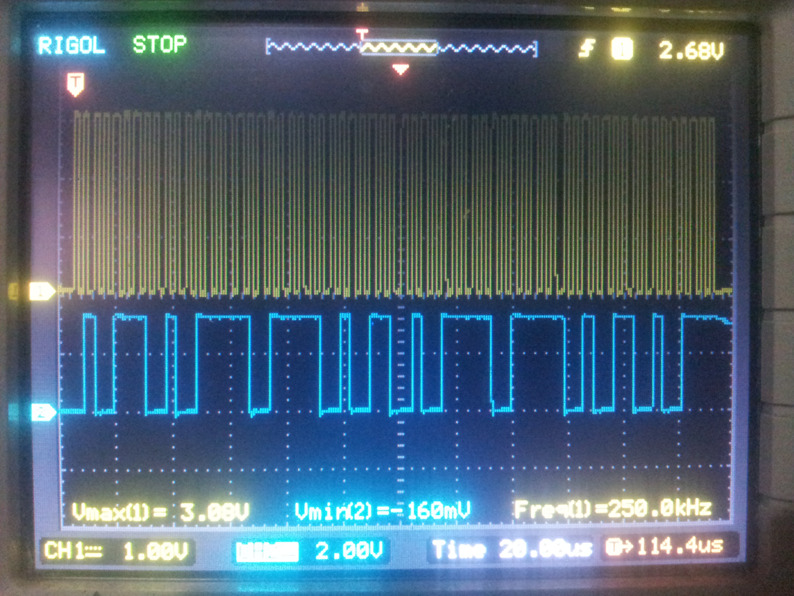

    示波器捕获如下所示:
    (在我设置逻辑分析仪并在早上进行深入挖掘之前。) 您在快速浏览时发现的任何问题?
    制造商
    您好、Manu、
    我不确定我在使用示波器镜头时看到的是什么。  要验证 RDATA 通信、您只需查看该特定序列(总共32位)。  您的代码有点偏离、因为 r0和 r1字节在几乎所有情况下都应该相同。  R1的值是最高有效字节、但在代码中、您将在函数内汇编数据、其中 R1为中间字节。

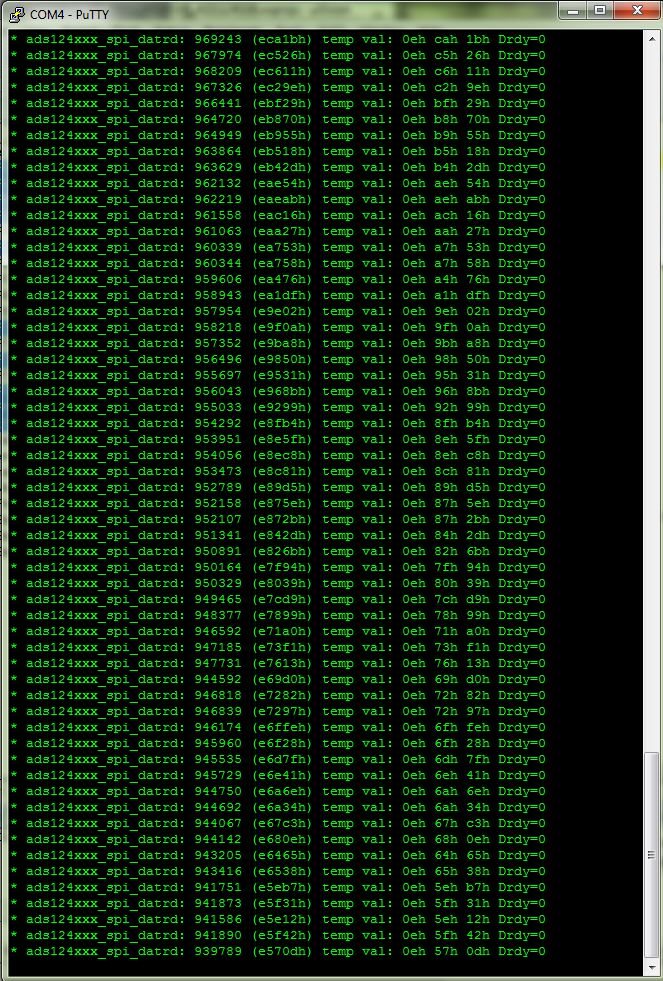

    我假设 ADS124S08在工作时约为室温。  当使用增益为4的2.5V 内部基准时、输出十六进制代码应更接近0x1A 6B 50。

    接下来、我将看一下 RDATA 通信的范围截屏。  这只有32个时钟、因此您应该能够充分放大、以判断传输的值是否是您在代码中接收的值。

    对于变化的结果、这将取决于您使用的增益/数据速率。  默认数据速率为20sps 和低延迟滤波器。  使用内部基准、您可能会看到至少16个代码在读数之间切换。  您的数据多次显示、因此您不是真正测量内部温度传感器、就是存在一些可能与通信或电源/基准电源相关的其他问题。

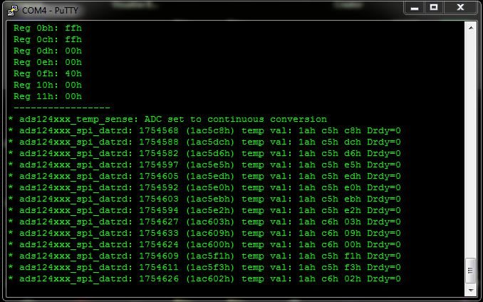

    确实、这是一个很好的见解、SPI 通信存在一些问题。 发现并解决了问题! 为了完成、我在这里添加了代码片段。 不过、我有几个问题。
    问题现已修复、原因是 SPI 写入。 由于采用16位 SPI 通信、ADS124S08将写入 DC 字节作为要写入寄存器0x05 (即0x00)的数据。 因此、基准被"不"打开。 这说明了读取值中的大摆动。 仅使用 START 命令时、ADC 工作异常。

    -正如您在上面的功能中看到的,我一直在尝试配置 MUX 和 IDAC 以读取 RTD,但没有取得很大的成功。
    我已将 IN1A 和 IN1B 连接到+3V3、因此选择将 AIN7、AIN8连接到 AIN8并将 AIN9连接到 ADC 的网络、而无需任何多路复用、以确保安全测试。
    结果很奇怪:
     -如果我断开 RTD 连接、我得到0x7f ff FFH 作为输出
    如果我插入 RTD、它看起来有点奇怪:
    我得到的只是读取值的一些变化:
    如果我卸下 RTD 连接器、然后只需触摸连接器上的引脚、我会看到以下数据变化:
    因此、当我触摸终端时、ADC 输入正在读取它被抛出的数据。 但 IDAC 可能无法正常工作?

    尊敬的 Bob:
    内部基准似乎有问题。 再次跳闸。 :-)
    数据表在脚注中说明(我确实错过了脚注、即使在多次阅读后也是如此!):
    "(2)要使用 IDAC、必须打开内部电压基准。" 它的工作原理是!

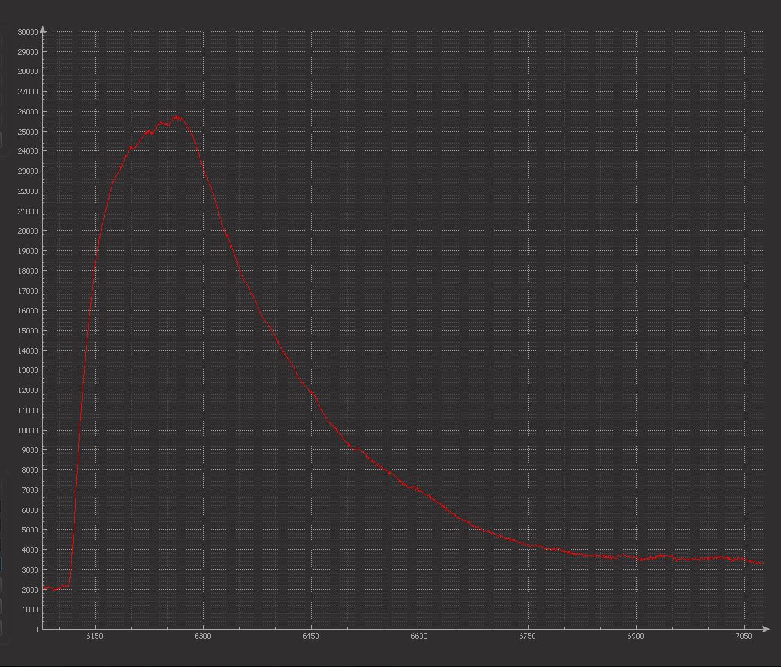

    我绘制了输出值(未校准)、以了解输出值。
    在室温下、RTD 保持在手边几秒钟、然后释放。 (只是为了视觉享受)
