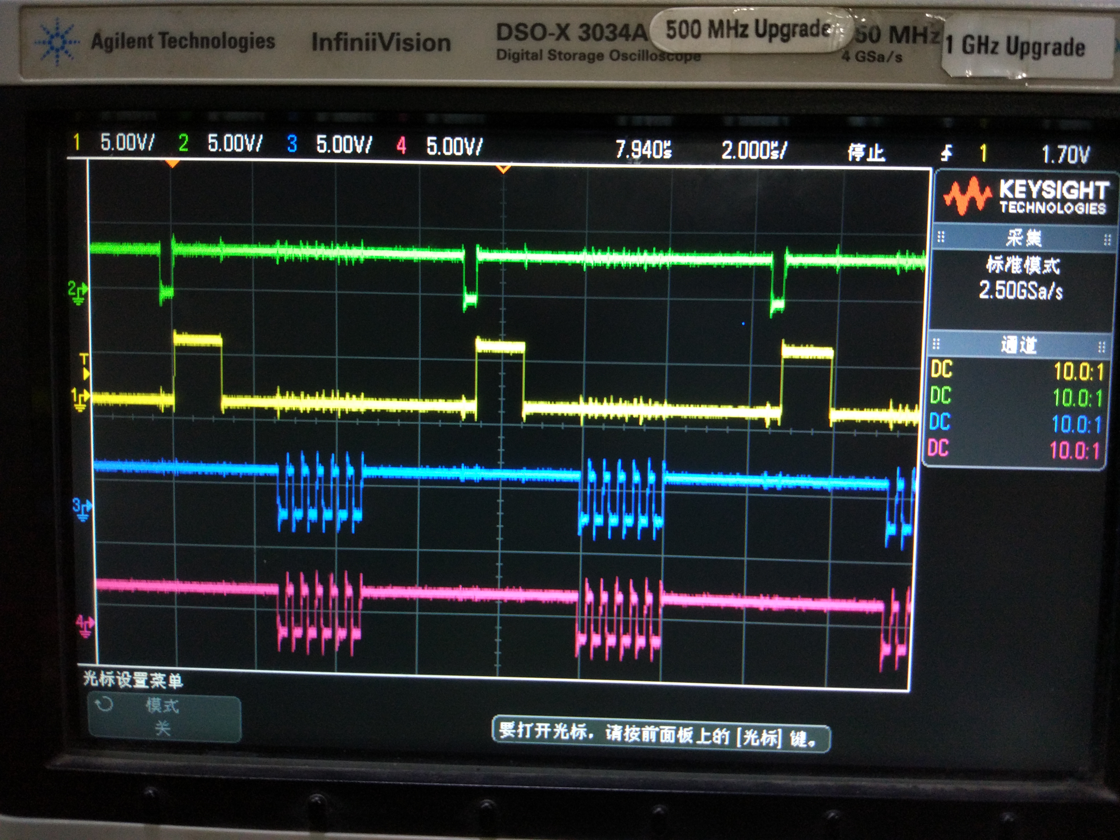

    根据 ADC 数据表、CONVST_A 可以在软件模式下启动所有六个通道、因此我只使用 了 CONVST_A
    当系统正常工作时、我的时序图 如下所示:
    通道1是 BUSYSIGNAL、通道2是 CONVST_A  信号、通道3是/CS 信号、 通道4是/RD 信号。
    对于 REFIO、REFCAPA0、REFCAPB0和 REFCAPC0引脚,所有这些引脚都 通过10uF 和0.1uF 电容器去耦。
    请帮助我确认时序图中是否存在任何风险。
    谢谢、此致。
    尊敬的用户3783133:
    感谢您的时序图和信息。
    1. 对于 CONVST_A 信号、您是对的、谢谢。
    2. 您正在采集期间读取数据、您的时序正常、并且未违反所需的时序。
    如果我们检查您捕获的数据、我们可以发现实际上仅定期在这6个通道上显示6个数据、请参阅下面以红色和蓝色突出显示的内容:0x0005、0x0006、0x03a7、0x0e84、0x416f、0x000c。 请注意、移位到总线的数据取决于您发送到 ADS8556 ADC 的/RD 脉冲。 为了正确读取总共6个通道的数据、在一个转换/采集帧期间、6个/RD 脉冲应该是准确且受限的、否则数据顺序将被混乱。
    因此、我认为 ADC 首先已进入部分断电模式或锁存模式、这可以停止转换并停止输出 BUSY 信号。  在 BUSY 下降沿时刻发送到 CONVST_A 的干扰信号可能会导致 部分断电模式、 该干扰信号可能非常短且不容易观察。 ADC 进入 部分断电模式后、ADC 将停止工作、并始终将最后一个转换数据输出到数据总线。 这就是我们在 ADC 总线上只能看到6个常量数据的原因。 我建议您:
    1. 获取测试的 ADS8555样片、该样片仅与 ADS8556完全相同、但部分断电模式除外。
    2. 使用上拉电阻器连接 CONVST_A 信号上的 DVDD、该电阻器应靠近 ADC。
    其次、请检查您的软件、并确保它在每个帧中输出的脉冲数不超过6个/RD。 我建议在/RD 和/CS 信号上使用上拉电阻器、该电阻器应靠近 ADC。 此外、最好将一个小电阻器(49.9欧姆或33欧姆)与/RD、/CS 和 CONVST_A 信号串联。
    请告诉我您的测试结果、如果您有的话、还有进一步的问题。
    戴尔

    尊敬的用户3783133:
    延迟可能由多种触发因素引起、包括过压尖峰或瞬变、超出最大额定值和电源时序错误。 这种情况可能发生在任何存在所需寄生结构的地方、包括在输入或输出上。 闩锁可能由包括电流注入或过压在内的触发器引起。 但是、我认为第一步是验证这是否是由局部断电引起的、因此强烈建议您使用 ADS8555。
    戴尔
