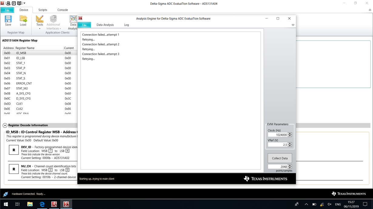

我一直在尝试使用 ADS131A04 EVM 板上的 Δ-Σ 评估软件、但遇到一些错误。 软件在运行脚本和设置寄存器时工作正常、但在选择"Data Analysis"窗口时、程序不显示任何通道。 在此窗口中打开日志会显示设备尝试连接并多次失败-因为这样捕获数据不起作用。 我使用的是 Windows 10 PC、其默认跳线设置如指南中所示(我已调整了开关、出现已知丝印错误)-启动软件时、我运行预校准设置脚本。

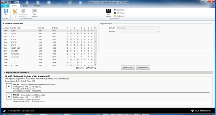

    首先、我打开应用程序、软件会识别器件:
    您可以看到该软件显示"Found ADS131A04... Hardware Connected!" 左下角。 之后、它会显示"Hardware Connected、Ready..."

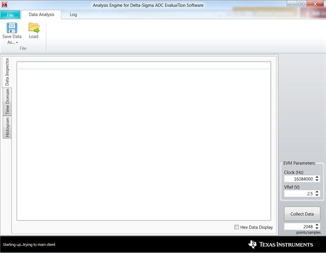

    然后、我可以打开数据分析、但是、我仍然没有解锁器件、并且可能无法收集数据。 打开"数据分析"窗口、我首先看到的是"正在启动...尝试使用主客户端"。 然后显示"Connected to main app. 就绪..." 此时、我仍未解锁器件。 我认为收集数据不起作用。

    您好 Joseph、我按照您所展示的步骤操作-唯一不同的是、我在运行脚本后打开了分析引擎。 这似乎没有什么影响、我仍然收到此错误:
    我猜这是一个 Windows 10问题、因为我运气不好。
