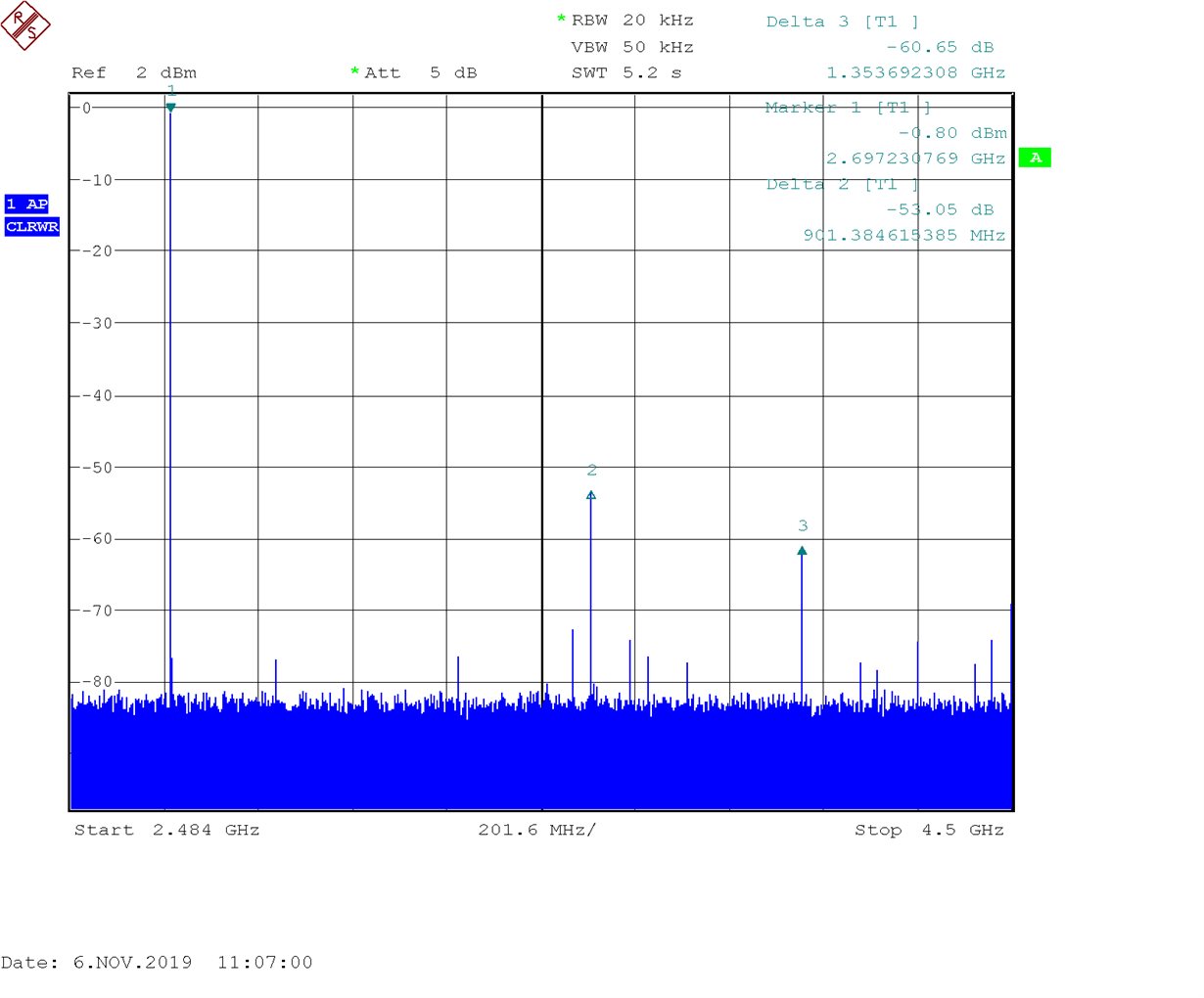

    很抱歉、我迟到了、但我还有一个问题、这个问题的答案将决定我们是需要使用 DAC38RF80还是 DAC38RF82。
    我们的客户需要从 DAC 生成以下信号频率:
    1.70MHz
    2.7GHz
    那么、您能否在实验中从 DAC38RF80EVM (带集成平衡-非平衡变压器)生成这两个信号频率、并像以前一样测量 DAC38RF80的输出功率(启用混频器增益)并在此处发帖?
    我们将非常感谢尽早作出反应。
    Lalit
      Lalit、
    附加的数据。
    Jim
