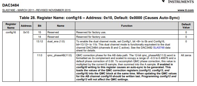

根据 CONFIG1位8中的 RESeverd 位、我会得到不同的行为。 但两者都不会给出预期的行为。
如果我让 CONFIG_1中的保留位处于默认状态:
IOTEST 正常工作、但将数据位 D12和 D3反相。 如果我将数据接口中的这些位反相、IOTEST 将提供无错误输出。
如果我按照 数据表中的建议清除 CONFIG_1 (bit8)中的保留位:
IOTEST 在 CONFIG_4中提供始终相同的错误模式。 我无法清除寄存器。
奇怪的是、DAC 输出看起来正常 我可以按预期更改两个 DAC 通道的参数。
这是什么?
    您好、Enrico、
    我们可能需要进一步研究这一点。 这个 CONFIG1、位8基本上设置在 DAC3484和 DAC3482模式之间
    DAC3482支持更宽的总线、但我希望在 IO 上进行相同的接口测试
    在两种模式之间切换时、IO 测试的后端可能存在一些逻辑操作。 不过、我认为信号完整性检查(即 BER)不会产生影响(除了逻辑反转)。 似乎反转发生在4位的某个整数处。 (即 D3和 D12)。

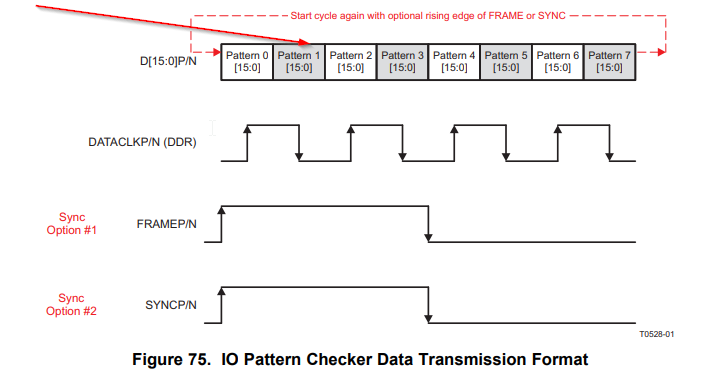

    您好、Enrico、
    我想确认您对要检查的其余模式的编程:
    请告知要检查的其他模式。
    要实际对位错误进行最佳检查、您应执行如下操作:
    Pattern0 = 0xAAAA
    Pattern1 = 0x5555
    Pattern2 = 0x5555
    Pattern3 = 0xAAAA
    注意:pattern0和 pattern2是不同的、以确保两个上升沿数据锁存被切换以检查错误。 使用0xAAAA 模式或 B1010……模式和0x5555或 b0101…… 用于检查不同的 LVDS 切换
    另外、请在读取之前先向警报写入0、以告知您是否已清除警报。 警报是粘滞的、误差可能是由 LVDS 波形切换或通过 SPI 切换图形编程造成的。

    谢谢您的回答。
    我遵循了您的建议、并获得了以下结果。
    在您的 r称赞 模式下、我只得到错误。 :
    ------ > test_pattern_DAC_[0]<=> test_pattern_FPGA[0] 0xaaaa <=> 0xaaaa
    ------ >test_pattern_DAC_[1] <=>test_pattern_FPGA[1] 0x5555 <=>0x5555
    ------ > test_pattern_DAC_[2]<=>test_pattern_FPGA[2] 0x5555 <=>0x5555
    ------ > test_pattern_DAC_[3]<=> test_pattern_FPGA[3] 0xaaaa <=> 0xaaaa
    ------ > test_pattern_DAC_[4]<=> test_pattern_FPGA[4] 0xaaaa <=> 0xaaaa
    ------ > test_pattern_DAC_[5]<=> test_pattern_FPGA[5] 0x5555 <=> 0x5555
    ------ > test_pattern_DAC_[6]<=> test_pattern_FPGA[6] 0x5555 <=> 0x5555
    ------ > test_pattern_DAC_[7]<=> test_pattern_FPGA[7] 0xaaaa <=> 0xaaaa
    ------ > FPAG 和 DAC 中的测试模式相等。 IOTEST 应提供有效结果。
      执行 IOTEST
    PRE ALARM_FIT_IOTEST = 0
    PRE IOTEST 结果  = 0xFFFF
    POST ALARM_FIT_IOTEST = 1.
    POST IOTEST 结果  = 0xFFFF
    如果我对彼此反相的图形进行编程、则测试将通过以下方式进行:
    ------ > test_pattern_DAC_[0]<=> test_pattern_FPGA[0] 0xaaaa <=> 0x5555
    ------ >test_pattern_DAC_[1] <=>test_pattern_FPGA[1] 0x5555 <=>0xaaaa
    ------ > test_pattern_DAC_[2]<=> test_pattern_FPGA[2] 0x5555 <=> 0xaaaa
    ------ > test_pattern_DAC_[3]<=> test_pattern_FPGA[3] 0xaaaa <=> 0x5555
    ------ > test_pattern_DAC_[4]<=> test_pattern_FPGA[4] 0xaaaa <=> 0x5555
    ------ > test_pattern_DAC_[5]<=> test_pattern_FPGA[5] 0x5555 <=> 0xaaaa
    ------ > test_pattern_DAC_[6]<=> test_pattern_FPGA[6] 0x5555 <=> 0xaaaa
    ------ > test_pattern_DAC_[7]<=> test_pattern_FPGA[7] 0xaaaa <=> 0x5555
    ------ >!!!  注意!!!! FPAG 和 DAC 中的测试模式不相等。
    ------ >  POS[0]处强制测试模式[0]中出现位错误
    CURRENT_pattern0 = 0xaaaa
    new_pattern0   = 0xaaab
      执行 IOTEST
    PRE IOTEST 结果   = 0x0000
    POST IOTEST 结果   = 0x0001
    断言 iotest_set = iotest_actual => 0x0001 = 0x0001
    ------ > 清除 POS[0]处 testpattern [0]中的位错误
    CURRENT_pattern0   = 0xaaab
    new_pattern0      = 0xaaaa
      执行 IOTEST
    IOTEST 前结果   = 0x0001
    POST ALARM_FIT_IOTEST = 0
    POST IOTEST 结果   = 0x0000
    检查 iotest_set 和 iotest_actual => 0x0000 <=>0x0000
    读取边沿是否有问题? 我可以在配置寄存器中更改它吗?
    您好、Enrico、
    为了帮助进行调试、请执行以下操作:
    1、在 LVDS DATACLK 上升沿使用一个高速探针。
    2.使用另一个高速探针探测 LVDS Data[0]。
    3.检查 DATACLK 和 LVDS 数据的建立/保持时间。 检查图形是否与已编程的 patter[0]匹配至 Patter[8]
    4.相应地调整 LVDS 数据通信的建立/保持时间以清除数据。 您还可以使用 DAC3484的数据通信或数据延迟功能来调整时序
    在特性描述期间以及发货前的最终测试中、此功能已通过这些类型的模式进行了验证。 根据我的经验、用户通常需要探测信号以获得从 FPGA/ASIC 传输的信号的实际传感、从而了解实际误差。
