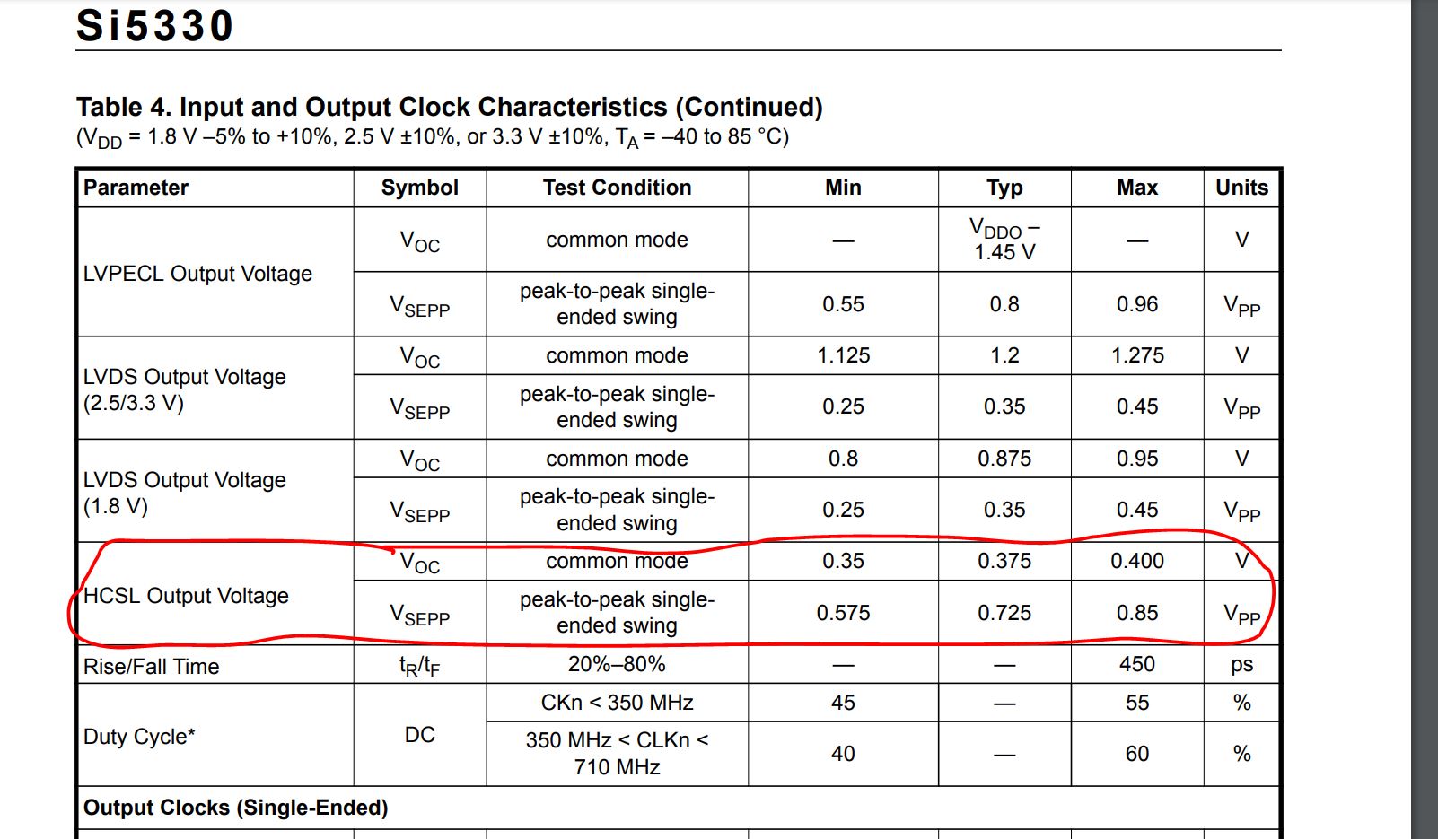

我们能否使用此 Si5330 HCSL 缓冲器连接 FPGA 和 ADC12DJ3200时间戳输入?
FPGA 的 LVDS 输出将进入 Si5330的输入、 而 Si5330的 HCSL 输出将进入 ADC12DJ3200的 LVPECL 输入。
如上图所示、我们认为共模电压和摆幅在 ADC12DJ3200的时间戳输入范围内。
我们的另一个问题是时间戳信号的频率范围。
HCSL 模式下的 Si5330支持5-250MHz 的频率范围。
我们可以在此范围内操作 ADC21DJ3200时间戳输入、还是可以超出此范围?
此外、最好了解 ADC12DJ3200的时间戳输入引脚的频率范围。

    是的、Si5330应该适用于 这种情况。
          请参阅 DIFF_HSTL_i18文档以了解兼容示例、例如 Xilinx FPGA DS925…
    请按如下所示使用 DIFF_HSTL_I 连接标准、并在没有任何外部组件的情况下将其连接到时间戳引脚。
    当 TMSTP_LVPECL_EN = 1时、FPGA 具有内部50欧姆电阻器、ADC 每个桥臂也具有50欧姆接地。 如下所示。
    希望这对您有所帮助。
