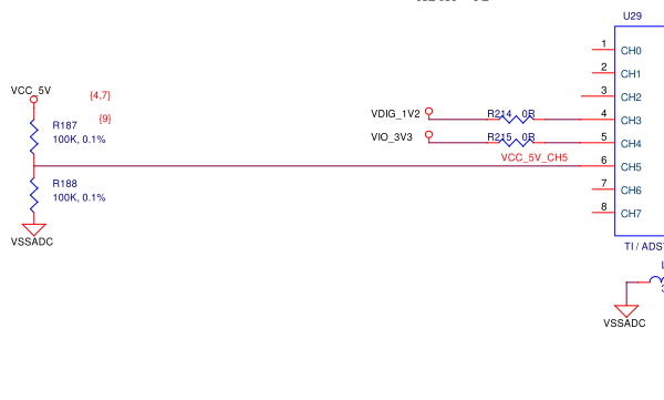

你(们)好
问题如下
1)用户选件电路的功能是什么?
2)模拟接口中是否需要 ESD 部件? ESD 部件将影响测量结果?
3)模拟输入是否可以直接测量电源? 需要添加保护电路进行测量?
例如、当 Vdd 和 Vref 输入均为5V 时、我能否直接测量 CH0中的 LDO 输出5V 电压...等等

    用户选项只是一组 RC 滤波器。 这些滤波器是用于抗混叠的差分和共模滤波。 通常、这包括电阻器。 在电路中、这些是电阻器 R1-R8。
    2.我不知道需要的任何特定 ESD 部件,但这可能取决于系统的环境。 我看到一些系统在前端使用肖特基二极管或 TVS 二极管来防止对系统造成损坏。 额外的泄漏或电容可能会影响测量、但这也取决于您测量的传感器。
    ADC 的范围基本上是从0到 VREF。 要直接测量器件的电源、您需要 VREF 大于电源、这是不可能的。 如果基准电压和 VDD 电压相同、那么您将始终测量满量程。 要测量电源、您可能需要一个分压器、也许还需要一个缓冲器。 为了提供保护、您是否希望电源具有需要额外保护的大尖峰?

    您好 Joseph
    非常感谢您为您提供的两个问题的帮助
    1) 1) 我也使用 VDD = 5V 和外部5V 作为基准电压。
    我的电路如下所示
    是否需要添加组件?
    这些电压直接从 LDO 获取、对吧?
    2) 2) 对于 ADS7828设计电路还有哪些注意事项、或者有哪些设计指南可为我提供

    Angus、
    很抱歉、我没有注意到这个后续问题。
    ADS7828的输入电流列为±1uA。 如果输入电流为1uA、则与通过分压器的总电流相比、该电流很大。 这会导致测量中出现显著误差。 您可能需要在分压器中使用缓冲器或较低的电阻器来减小此误差。
    至于设计指南、这是一款相当简单的器件。 除了数据表中列出的内容之外、我还没有发现任何其他设计指南。
