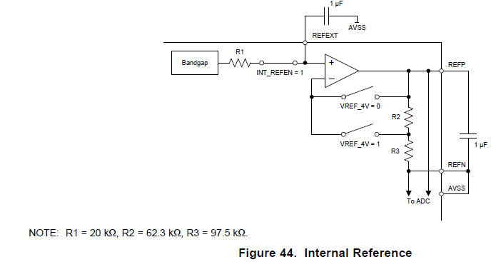

    您能否回答以下有关在 AVDD = 3.3V、AVSS = 0V 且电荷泵已禁用时使用的问题?
    在这种情况下使用时、是否可以使用4V 的内部基准电压? 如果 Vref = 4V、输入电压是否为0-4V 满量程?
    2.在这些条件下、当 Vref = 4V 时、我们的客户询问是否可以输出4V 的输出电压。
    我认为输出电压值取决于到 IOVDD 引脚的电压输入。
    这种认可是否正确?
    是的、奥特伊
    是的、Ottey、
    当 AVDD=3.3V、AVSS=0V 并且电荷泵被禁用时、不能使用4V 基准电压。 您可以在此处的电气特性表中看到这一点:
    这意味着输出为4V 时、AVDD-AVSS 必须至少为4.5V。 内部基准依赖模拟电源为内部基准添加增益。 缓冲区的结构如下:
    在4V 工作电压下、AVDD 电源很重要、因为它是运算放大器缓冲器的电源。 电阻器提供2.442V 基准的原始基准增益。 我认为不存在任何对 IOVDD 电源的依赖。
