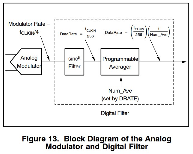

当 fCLKIN = 7.68MHz 时、我能理解 ADC 的输入采样频率是7.68MHz 吗?
在计算 AIN0和 AIN1处的 LPF 电阻和电容器时、截止频率为5285.54Hz。

    您好 Kenji、
    1. ADS1256将输入时钟分频为4倍、因此采样率实际上为7.68MHz/4 = 1.92MHz。
    2. 由于 ADS1256是一款过采样转换器、因此您可以调整 RC 输入 LPF 的大小以抑制高于奈奎斯特频率(960kHz)的频率。 通常、最好将截止频率至少放置在要抑制的频率之前十倍频、因此低于96kHz 的任何频率都可能很好。
      在数据表中的示例中、切屑频率似乎比奈奎斯特频率早约20年。 虽然这有利于混叠 频率的衰减、但请注意不要使用较大的 R 和 C 分量值。 较大的电阻器具有更大的热噪声、并将导致在整个温度范围内产生更大的失调电压和失调电压漂移。 较大的电容器往往具有较大的泄漏电流、并且可能具有更大的电压和温度系数、从而使信号失真。
