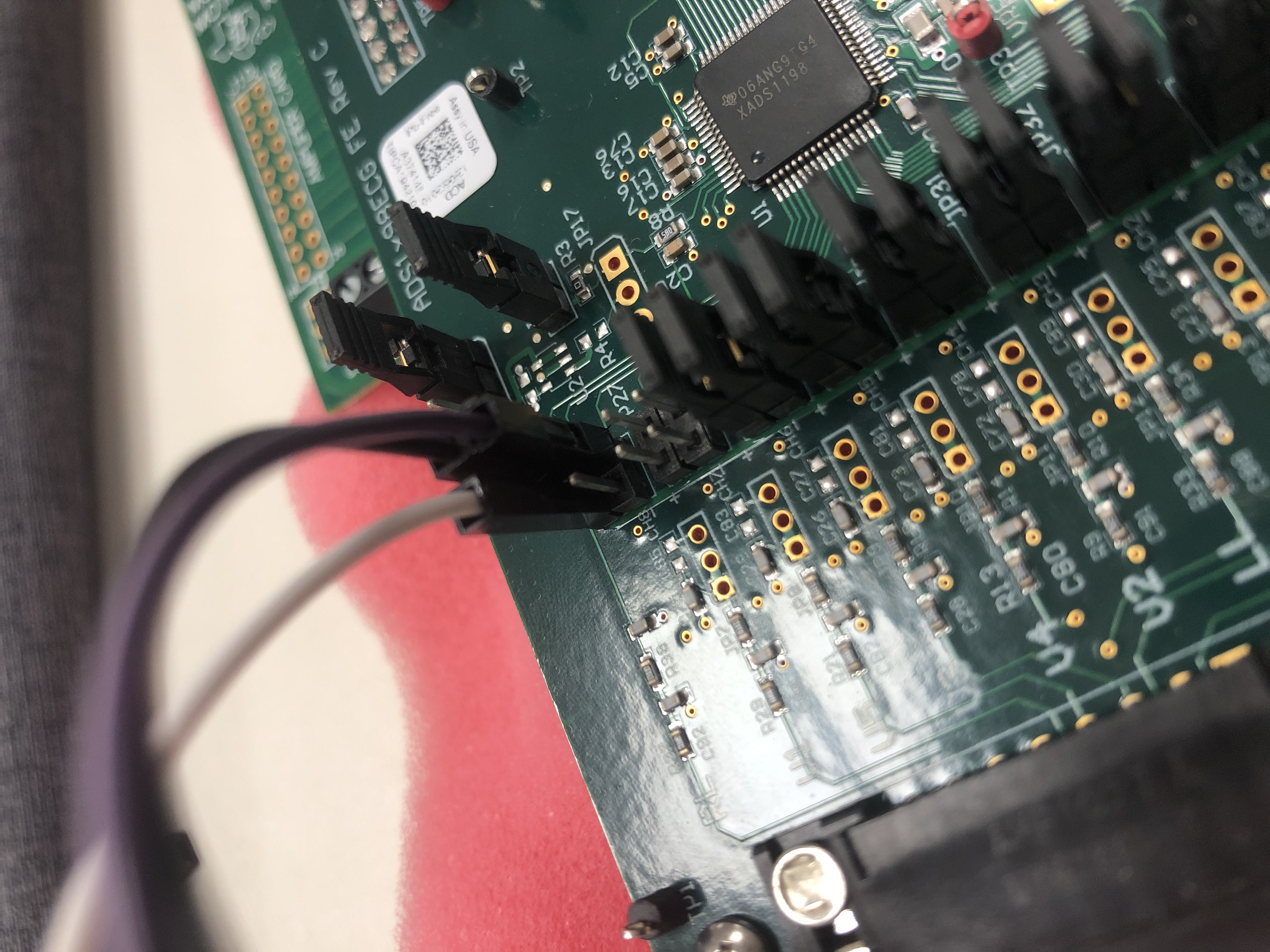

我有几个关于将此 IC 用于 EMG 应用的问题:
1) 1)如何将3根 EMG 电缆连接到 IC?
2) 2)我可以使用右腿驱动作为基准吗?
3) 3)如果 RLD 可用作参考、您是否可以向我解释它能够执行此操作的过程?
    尊敬的奥斯汀:
    感谢您的发帖、欢迎加入论坛!
    我们不是 EMG 的专家、因此我们可以提供的帮助数量有限。 但是、我知道很多其他人已经在 EMG 项目中成功实现了这个器件。
    我不知道您的电缆具有什么类型的接口、但我假设您会以差分方式将它们连接到输入通道、以便能够检测到某个区域中的肌肉运动。
    右腿驱动主要用于消除电网中的共模噪声并对输入进行偏置、使其保持在 PGA 的共模限制范围内。
    如果我理解您的参考含义、即您将针对一个共模电压进行所有测量、我就不会看到它有问题。 您只需将该参考电压连接到每个负输入通道、并将"肌肉"电极连接到正输入通道。
    查看数据表、我在下面签名的 BIOFAQ 中提供的配套资料以及其他有关 EMG 系统的问题的主题、可能会有所帮助!

    为了进一步澄清、 我能否按如下所示连接 EMG 的输入电极?
    尊敬的奥斯汀:
    我看不到这方面的问题、您可能希望 IN2P、IN2N 等为您提供第二个通道
    尊敬的 Alex:
    非常感谢您的澄清。 当我只使用1个通道而不是2个通道时、您能帮助我看看我的电极配置吗?
    尊敬的奥斯汀:
    您可能需要交换正通道和负通道、但这只会更改符号。 只要您不违反器件的绝对最大额定值、您就不会伤害器件、并且尝试不同的配置是可以的!
