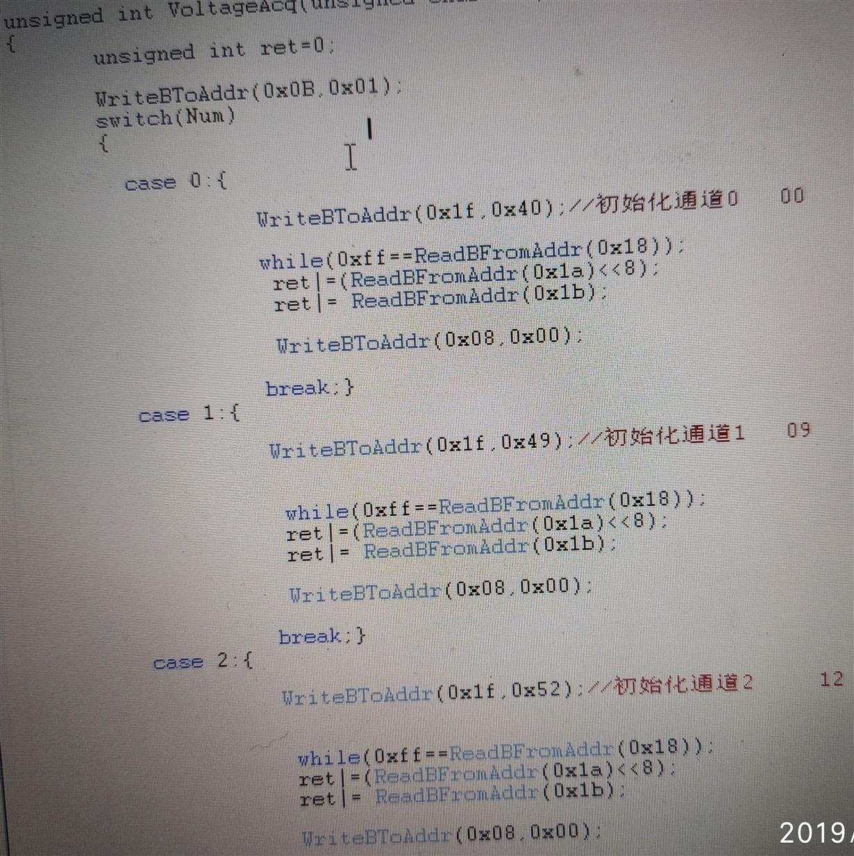

CTM 在系统中使用了 LMP90080-Q1。 但它们遇到了一些应用问题。 详细信息如下。
a 原理图的一部分
b 问题说明
1 SPI 通信正常、配置增益也良好。 读取数据时、通道错误放置。
例如、CH0的输入显示在 CH1中、而 CH1的输入显示在 CH2中。
2数据表中对几种采样模式的描述并不十分详细。 当我们更改采样模式时、情况与描述1中描述的情况相同。
3请提供需要配置的主寄存器和配置示例。

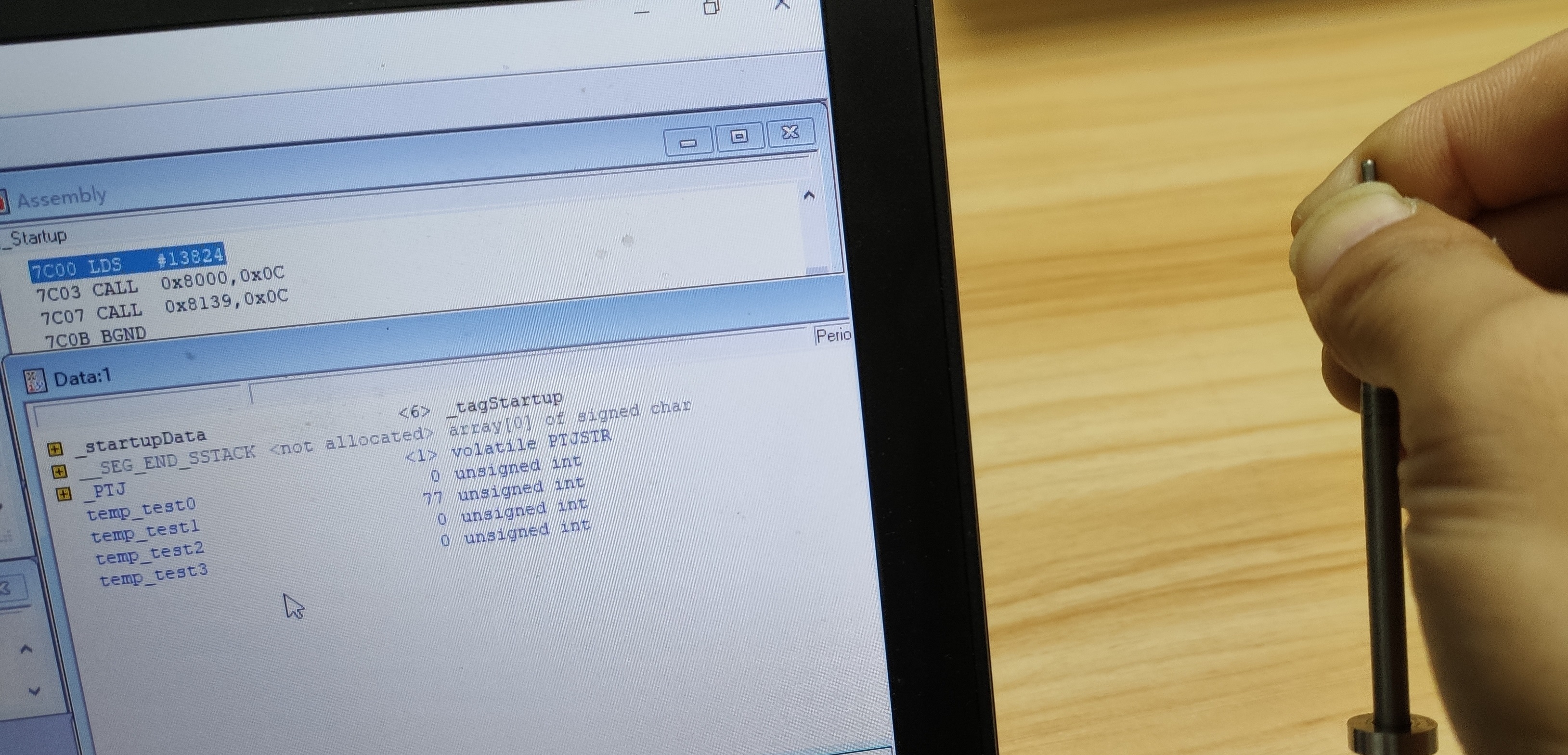

2)     2)配置为4CH 测试模式、测试结果如图所示、N 型热敏电阻连接到 CH1、但测试数据显示在 CH2中
3) 3)     将其配置为单通道测试模式、移除其他三个通道。 测试数据没有问题。 该值显示在 CH1中。
用手触摸热敏电阻、数据将正确显示在 CH1中。
我可以获得您的快速支持吗? 谢谢。

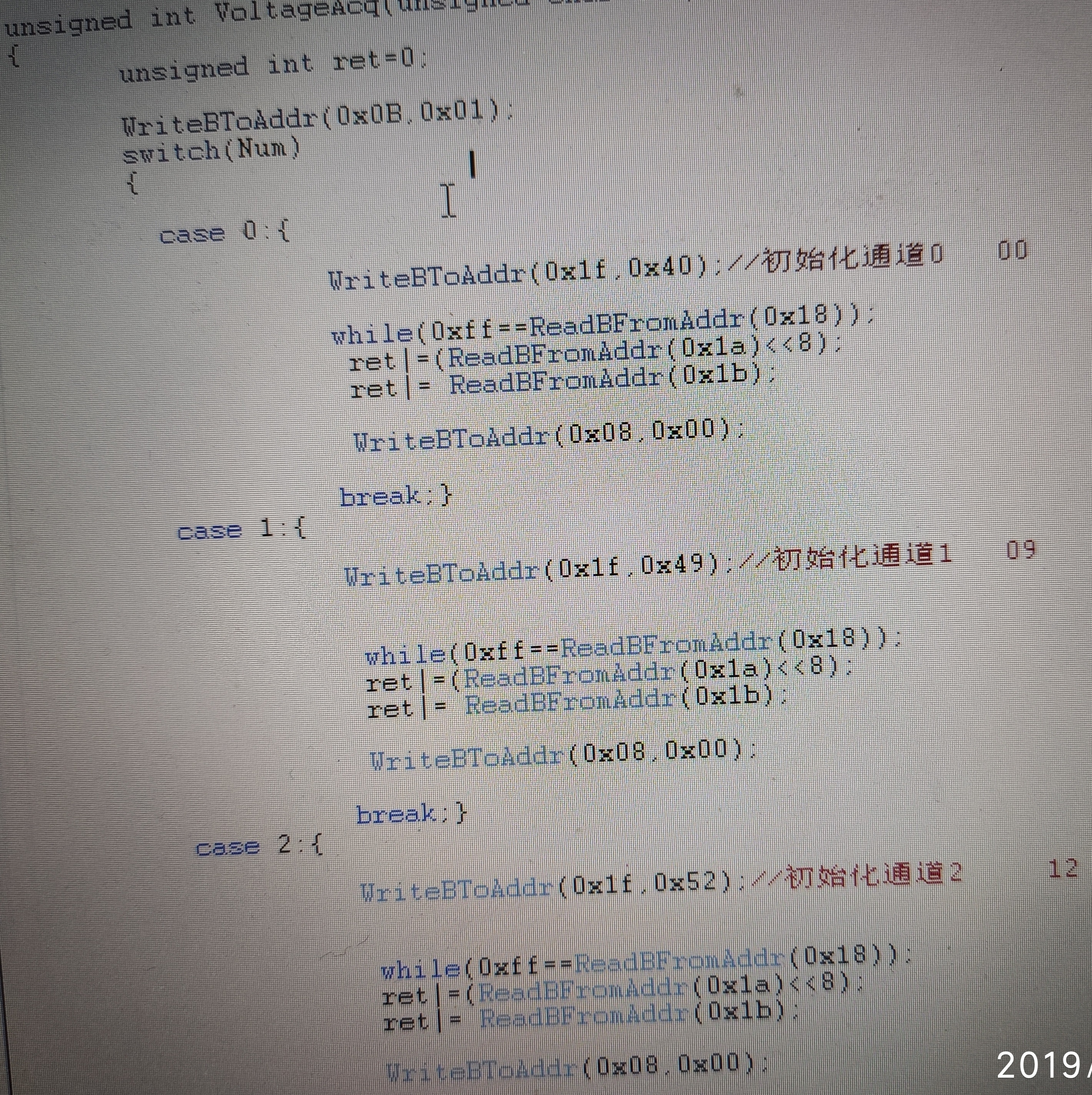

    尊敬的 Kun:
    您是否在所有通道上都看到此行为?
    即 Ch1显示为 Ch2、Ch2显示为 Ch3、Ch3显示为 Ch4、Ch4显示为 Ch1?
    您能否共享用于识别正在使用哪个通道的输出位流?
    在我看来、通道多路复用器设置处于默认位置。
    我认为这可能与写入地址0x1F 的方式 CH_scan 有关。 您能帮助我理解图片中的案例陈述的目的是什么?
    尝试将0x18写入寄存器0x1F、以便将 LAST_CH 设置为 CH3、并将 FIRST_CH 设置为 CH0。
    即、Ch1显示为 Ch2、Ch2显示为 Ch3、Ch3显示为 CH4、CH4显示为 Ch1?==>是
    您能否共享用于识别正在使用哪个通道的输出位流? =>我已经与软件工程师进行了沟通以获得它。
    在我看来、通道多路复用器设置处于默认位置。我认为这可能与写入地址0x1F 的方式 CH_scan 有关。 您能帮助我理解图片中的案例陈述的目的是什么? 尝试将0x18写入寄存器0x1F 以将 LAST_CH 设置为 CH3、并将 FIRST_CH 设置为 CH0。==>我将尝试它。
