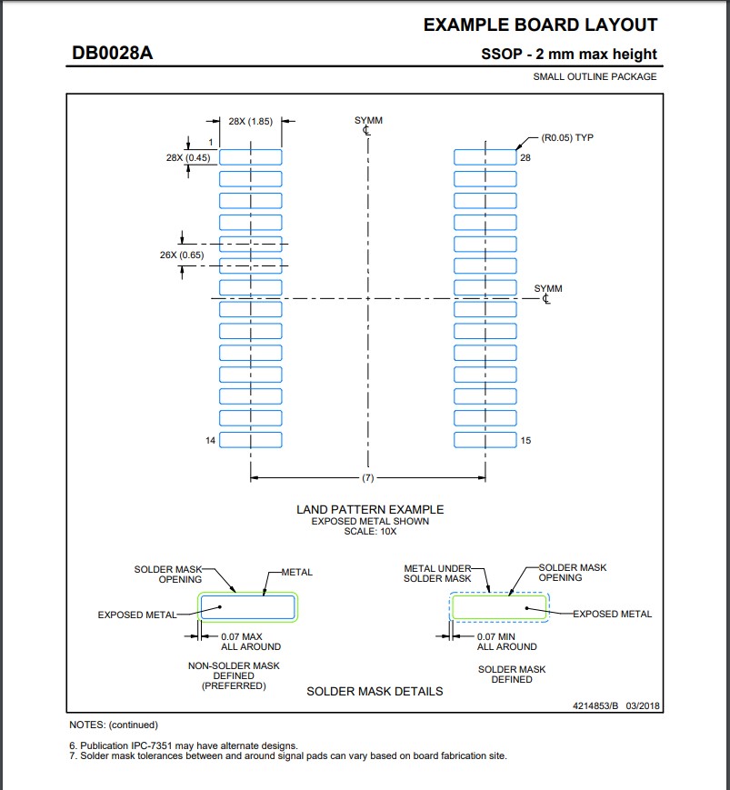

大家好、
我想知道在电路板上安装 ADS1256时的预防措施。
是否有有用的模式图?
