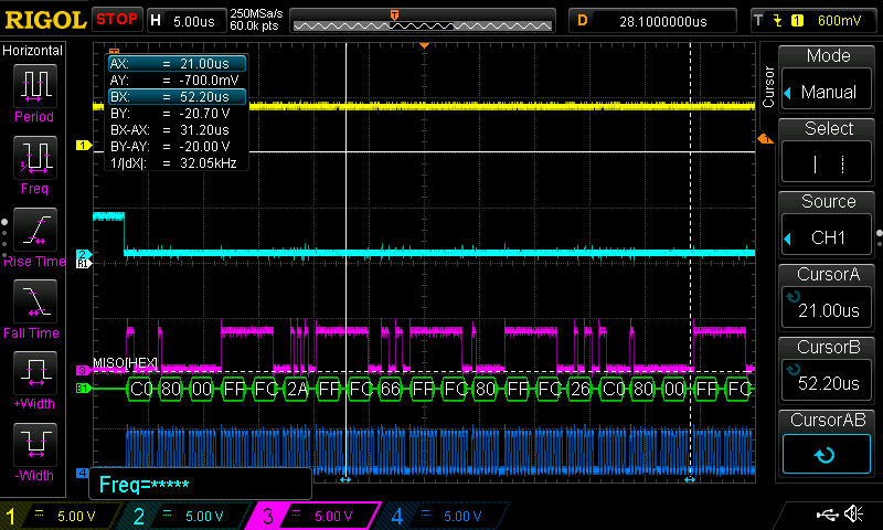

    并在示波器上测量了以下 SPI 波形:
    通道1 =/DRDY
    通道2 =/CS
    通道3 = DOUT
    通道4 = SCLK (3.125MHz)
    请注意、/DRDY 脉冲每125us (8kHz)发生一次。

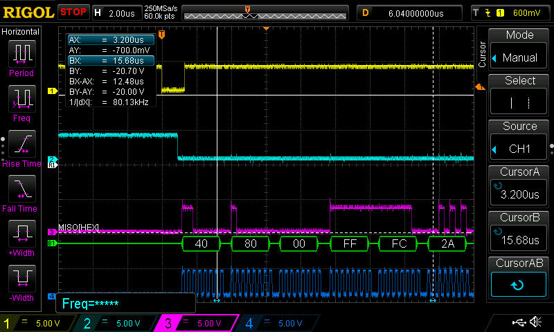

    读取状态+前5个通道的详细信息:
    请注意、返回的值很小、为负、但第5通道值更少常量0xc08000、并且值错误。 如果我继续读取第9个通道(不存在)、那么我读取的是小负值。

    首先、您能否显示 RDATA 命令的图解和以下结果? 分辨率应该足够、以便我可以看到 RDATA 命令和生成的数据。 您可能需要触发读取的范围、然后调整时分以查看命令和216位信息。 我希望确保有一条 RDATA 命令、然后在器件通道读取期间 DIN 保持低电平。

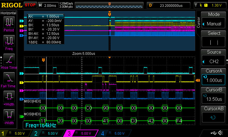

    感谢您提供有关要检查的其他内容的建议。 尚未检查您建议的所有内容、但在读取通道期间从 MCU 捕获了 MOSI 信号。 在空闲状态下、MOSI 信号被驱动为高电平、但会导致 ADS 接收到0x00 SPI 命令–请参阅下面的内容:
    通道1 = DIN
    通道2 = /CS
    通道3 = DOUT
    这是否是问题的根本原因?
    请注意、在闲置模式下、我无法在 MCU 级别轻松更改 MOSI 输出极性、但必须在 PCB 上添加一个外部反相器来解决该问题-因此在进行 PCB 更改之前先征求意见。
