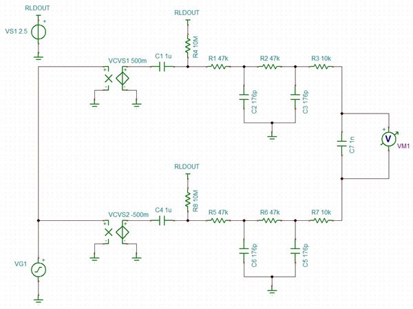

我想问一个问题,以确保:
添加具有高 CMRR 的外部缓冲运算放大器是否会提高 ADS1292 CMRR 性能?  (单导联 ECG 无 RLD)
OPA2188具有 极佳的高 CMRR 146dB。
在这种情况下是否仍需要 RLD?
直流电阻电容器?
电源电压是否会影响 OA2188的 CMRR?  例如 -/+ 5V 优于-/+2、5V?   还是相同?
我很抱歉要问很多,非常感谢您的帮助
e2e.ti.com/.../texas.PDF
    添加信息
    或添加 INA828 并将 ADS1292用作单端
    这些解决方案是否对提高性能有一定影响; 我是否仍然需要 使用高电阻器为输入提供反馈 RLD?
    e2e.ti.com/.../texas_5F00_2.PDF

    CMRR 性能取决于信号链中的所有组件。 ADS1292已经提供足够高的 CMRR 来满足 IEC 标准。 我认为信号路径中没有必要使用另一个放大器或 INA。
    为了提高 CMRR 性能、我首先要减小信号路径中使用的电阻器和电容器的组件容差。 CMRR 下降的大部分原因是分立式组件的失配。 这会导致共模至差分信号转换、因此信号链末尾的高 CMRR 放大器将不起作用。
    由于只有2个电极且无 RLD、必须使用另一种方法将输入信号偏置为1/2 Vs。 一个交流耦合电容器和一个到 RLDOUT 的高阻抗上拉电阻是实现此目的的一种方法。

     将电容器放在电极输入端或 ADS1292输入端的位置是否重要?
    我通常首先使用低通对等滤波器,然后使用交流电容器 ,然后上拉电阻 器。 我是对的吗?
    Hector、您好!
    我建议尝试将低通滤波移至末尾、即 ADS1292输入引脚之前。 如果您使用 RLDOUT 的 A 上拉电阻器对输入进行偏置、那么您仍可以在共模信号到达低通滤波器之前抑制某些共模信号。 某些共模到差分转换在信号链的早期就已经发生了、因此 RLD 环路与直接使用 RLD 驱动人体相比效率较低、但您可能仍会看到一些好处。

    我和我一样,真的需要差动电容器吗? C178
    如何使输入块电容器和上拉电阻器静音?

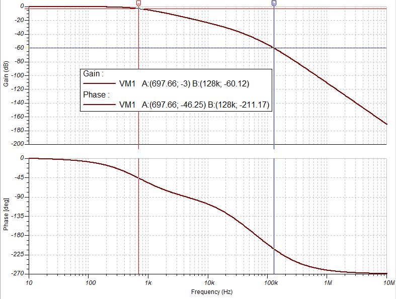

    差分电容器有助于滤除差分噪声。 目前、您的原理图将提供大约700Hz 的-3dB 带宽。 100k 电阻器可能会引入太大的失调电压、因此可能需要减小或消除该电阻器。 这些电阻器通常仅用于保护内部 ESD 单元免受高压瞬变的影响。
    "静音"是指"消除?" 如果您希望直流耦合输入、则需要使用专用 RLD 电极。

    感谢 您对滤波器进行仿真

    我还需要将滤波器频率提高 约1500hz,因为我需要在软件中检测起搏信号。 因此我应该稍微使用电阻器。

    如何在串联电阻中添加电阻器,以限制 电流并在电极和电容器之间提供保护 ?  该电阻器如何影响上述电路?
    谢谢你
    保护电阻器和 直流块电容器之间是否需要缓冲器?

    我假设您可以在隔直电容器之前使用高阻抗保护电阻器、因为电容器会移除它们引入的直流失调电压。 1k、1W 电阻器通常是前端所需的全部电阻器。 例如、请参阅此 TI 参考设计:

    我的最后一个问题是:我们将使用5V 单极解决方案
    对于输入端的低通滤波器、应将电容器接地或2、5v
    谢谢你
    Hector、您好!
    您可以将共模滤波电容器接地。
