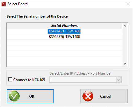

我计划使用同一软件来控制两个 TSW1400板(http://www.ti.com/tool/TSW1400EVM)。
当软件被初始化时、有两个电路板、如下所示:
但是、无论我选择哪种电路板、数据都只能下载到第一个电路板 (KS475A2T)。
我还尝试使用 LabVIEW 自动化功能 API 来控制这些电路板、但情况也是如此。
希望有人能帮我解决这个问题。

    请一次只连接一个电路板并尝试下载数据。 对两个板执行此操作、以确保它们都正常工作。 如果您为两者使用通用的5V 电源、请确保该电源可提供至少6A 的电流。

    您好、Jim、
    我知道、如果连接了一个板、它就能正常工作。 但是、我需要在应用中同时控制两个板、是否有修改程序的解决方案? 我最好能够访问 LabVIEW 源代码、以便进行所需的更改。

    您报告的内容不正常。 您是否单独运行两个板以验证它们是否都正常工作? 我正在与固件团队核实其他可能的问题可能会导致这种情况。 目前没有任何解决方案可让您同时控制它们。 GUI 一次只能连接到一个。 有一个选项可用于触发、其中一个板设置为主板、另一个板设置为从板。 此选项是否适合您?
    供参考、
    我们无权提供 LabVIEW 源代码。 我们只能提供自动化代码示例。
