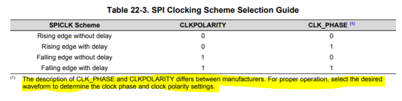

我的客户在其设计中使用 AD1018、他们发现如果他们按照数据表设置 MODE1、CPOL = 0、CPHA = 1、则无法与我们 的 TMS320F280048通信。 但是,将设置更改为 MODE0,CPOL =0,CPHA =0可以建立通信。
您能否检查第21页上的数据表是否错误?

    ADS1018-Q1数据表正确。 CPOL=0并且 SCLK 保持低电平并且 CPHA=1、数据应该在 SCLK 的下降边沿上被读取。 我使用过该器件、SPI 模式正确。
    但是、在 TMS320F280048的文档中、您会发现 SPI 模式的定义与大多数制造商定义的不同。 如果您看一下第2217页的《TMS320F28004x 微控制器技术参考手册》(修订版 C)、您可以找到以下注意事项:
    如果您需要该链接:
    如果您需要检查、请让客户使用示波器或逻辑分析仪读取器件发出的 SPI。
