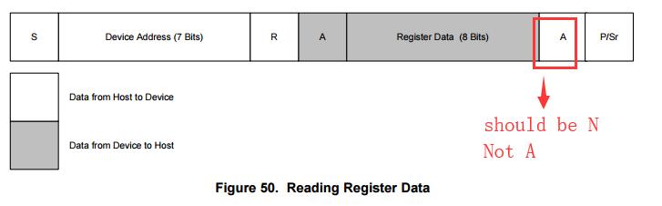

:客户在 ADS7142数据表图50 μ A 中发现错误
请帮您确认。

    在平均时间内、图表对我来说是正确的。 客户是否有理由认为这不正确? 通常、在从器件读取后、您会从主器件获得一个 ACK。 这表示主器件已接收数据。 我要注意的是、这是一个主器件响应、ADS7142无法控制主器件响应。
    我看到了一些主器件不发送 ACK 的情况。 最后、最后一个 ACK 并不是真正必要的。 主器件已接收到数据并发送停止条件、从而结束 I2C 事务。

    这是由客户引起的、这不是信号不受保护、而其他中文版 E2E 客户也会显示此问题:

    但是、我仍然不确定数据表是如何出错的。 我已经阅读过您提到的帖子。 虽然客户读取可能会出现问题、但是由主机响应 NACK、而不是器件。 如果主机 ACK 或 NACK、则从器件无关紧要。
    如果器件需要 NACK、这会如何改变响应? 器件接收到 I2C 停止信号、并且传输结束。

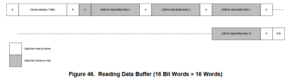

    我要注意的是、有一个从数据缓冲区读取数据的图、该缓冲区在传输结束时有一个 NACK。
    但是、结果应该相同。 主器件从从器件读取数据。 读取完成后、ACK 或 NACK 后跟 STOP、I2C 通信完成。
    无论如何、产品开发组可能会有其他意见。
