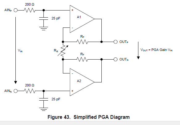

尊敬的先生。
我的客户在使用频率范围为1.7GHz 至2GHz 的 ADS122C04时遇到抗噪问题。
ADC 的当前条件如下:
-正常温度
-2.5V 电阻桥、ADC 的 midial 电压1.25V 输入。 由于  存在噪声、传感器输出发生了大约6mV 的偏移。
-单端(SE)输入。
-外部 ADC 参考电压= 2.5V。
正常模式,未使用的 PGA。
-数据速率:600SPS
外部 LPF:1k Ω 和1000pF
因此、我希望确保执行以下操作。 请提供您的建议。
1) 1) PGA 因未使用而被绕过。 我想知道旁路条件下不会包含200欧姆和25pF 电阻?
2) 2)它们放置外部 LPF。 请告诉我们该设置的建议值。
3) 3)请告知我们更好的模式、PGA、数据速率和输入设置。 它们将更改为 SE 至
  差分输入 。

    您好、Sakai-San、
    我相信您正确的做法是、EMI 滤波器将同时处于 PGA 和 PGA 旁路模式的路径中。  遗憾的是、我无法访问完整的原理图进行验证。  从我进行的其他实验中、我怀疑该滤波器会对 ADS1220外部的高能量 EMI/RFI 产生很大影响。  在到达内部滤波器之前、通道中有很多组件、这些组件会在高频下导致整流、从而产生直流失调电压。  ADS1220内的 EMI 滤波器主要用于滤除器件本身内的噪声、而不是外部 EMI/RFI。
    不良的 PCB 布局实践也引入了 EMI/RFI。  我最常使用的资源是 Henry OTT 的一本名为电磁兼容性工程的书。  这是一本很厚的书、我无法描述所有内容、但关键组件是槽和开口、可以拾取和传输噪声。  这意味着实心接地平面优于分离平面。  使用的任何电缆都应屏蔽并正确端接。  我的同事已经发布了以下可能有用的常见问题解答。
    https://e2e.ti.com/support/data-converters/f/73/p/755516/2790926?tisearch=e2e-quicksearch&keymatch=faq#2790926
    低通滤波器有所帮助、但能量必须从器件输入端转移开。  我发现铁氧体如果正确实施、会很有帮助。  这些将与低通滤波器串联、以便在频率发生峰值负载、从而导致最大问题。  这意味着100MHz 铁氧体在1000MHz 时无效。  我建议使用1000MHz 铁氧体、负载为1k 欧姆阻抗、可能是串联的倍数。
    我还建议相对于电阻器增加滤波器电容值。  您可以尝试100nF。  问题3中的其他组合实际上不会对 EMI/RFI 产生任何重大影响。  通过添加建议的组件并改进布局、最好从外部进行处理。
