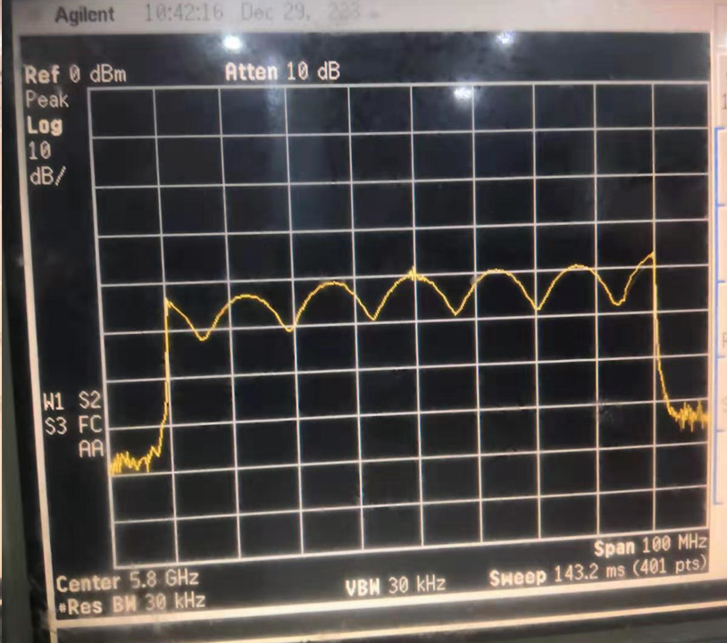

我尝试生成单音调信号、并使信号音调信号在频率域中扫描80MHz。 这个扫描基带信号被发送到 DAC3482。
DATACLK = 245.76MHz、来自与数据同步的 FPGA。
DACCLK = 983.04MHz、来自 TI 频率合成器 LMK04803
基带信号被发送到 DAC、使用 DAC 内部混频器将基带信号移动到245.76MHz。
信号从205.76MHz 扫描到285.75MHz。
DAC3482具有两对差分端口。 这两对端口具有 IQ 关系。
这两对信号被发送到 TI 正交调制器 TRF370417。 LO 载波被发送到调制器以将扫描信号移动到、例如5.8GHz。
正交调制器 TRF370417无法编程。
如果我使用信号端半刚性电缆来测试 DAC3482的输出端口之一。 245.76M 频率域信号形状如下图所示:
包络的平坦度约为5dB。
基本 DAC 寄存器配置如下:

问题是频率域中的扫描形状、在5.8GHz 下进行测试时类似于以下波形和正弦波(在调制器 TRF370417的输出端口中进行测试):

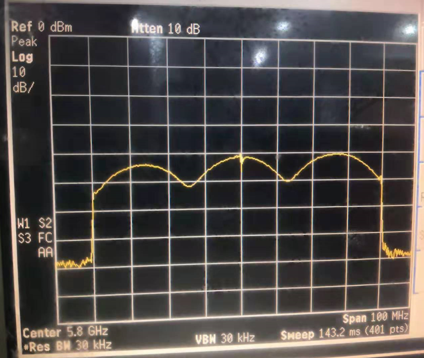

但是、如果我打开 invsinc 滤波器、调制器输出的包络如下所示:

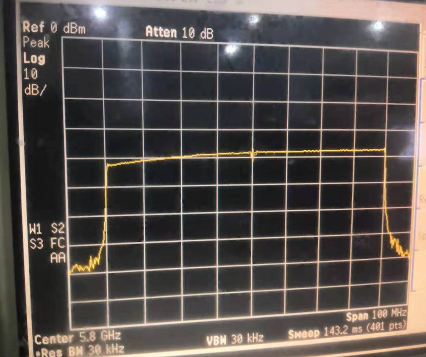

一个非常奇怪的现象是、如果我写入 reg0 bit0"1"、调制器的输出在 freq 域中可能变得平坦。
但 reg0位0是保留的、这意味着什么也没有。 下面附上了相对平坦的图片:

    您好、Bo、
    有关 DAC3482常规设置的一些基本原理:
    1.[引用用户="Bo li"]选择8个内插。(我觉得这应该是4,但当我设置4时,会产生虚假的风险。)
    您必须研究数据表上的 LVDS 总线输入时序关系。 借助16位 LVDS 总线 DDR、I 通道锁存在上升沿、Q 通道锁存在下降沿。 借助245.76MHz DDR 时钟、I/Q 采样率将达到245.76MSPS。 这就需要4倍插值设置(245.76MSPS *4 = 983.04MSPS)
    2.建议打开 FIFO,因为温度、电压和过程中可能会出现偏差变化。 有关配置指南、请参阅以下链接。
    http://www.ti.com/lit/an/slaa584/slaa584.pdf
    3.[引用用户="Bo li]3. 关闭 invsinc 过滤器。。 对于这样的情况、与采样率相比、输出频率更高、我们建议启用反向 sinc。 您将需要相应地备份数据。
    4.打开[引用用户="BO li"]混频器_ENA 和混频器_GAIN。[/quot]。 请将您的数据退掉、因为您的数据可能会饱和。
    我建议您使用我们的 TSW3084或 TSW3085 EVM 对射频输出执行此类评估。 在进入 TRF370417输出之前、另请使用我们的 TSW1400和 DAC3482 EVM 获得良好的初始 DAC3482设置。 在 TRF370417上获得良好的输出之前、您必须充分了解 DAC3482设置。
    此外、大多数增益平坦度受 DAC3482和 TRF370417之间匹配的影响。 有关详细信息、请参阅 DAC 和 TRF 之间的接口指南:
    祝你好运。 顺便说一下、DAC3482 EVM GUI 具有一些基本设置文件、您可以参考这些文件来运行系统。
    -Kang
