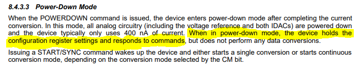

ADS122C04是否可以在断电模式下使用 I2C 功能?
我们要在断电模式下处理来自 MCU 的 ADS122C04寄存器(转换数据)。
我们了解 I2C 功能在断电模式下处于活动状态。
我的理解是否正确?
Kanemaru
    您好、Kanemaru - San、
    是的、I2C 命令功能在断电模式下仍然可用。  ADS122C04数据表的第34页对此进行了讨论。
