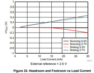

根据数据表、该器件具有8欧姆输出电阻。
我有一位客户使用 DAC 驱动2k 负载。  输出误差在0xFFF 处为120个计数。  根据8欧姆输出阻抗规格、 它应关断的最大值为16次。
我是否可以俯瞰?

    我不知道你在哪里得到了 n ü 8Ω 数字。  导致 DAC 负载误差的因素很少。  如果您处于输出的线性区域(电源余量和脚空间)中、则可以使用输出阻抗来计算误差。  但是、如果您以最大输出运行、则误差可能会更严重、具体取决于电源余量。  可以看到、由于该 DAC 的 VA = VREF、因此当输出处于满量程时、实际上没有余量。  这意味着当您消耗更多电流时、输出将开始崩溃。
    您也可以对其进行测试。  我敢打赌、如果您查看代码=0xF00、误差将比代码=0xFFF 好得多。  DAC121S101器件有点旧、因此我们确实有相关的图、但我们可以查看 DAC60501以了解相关示例:

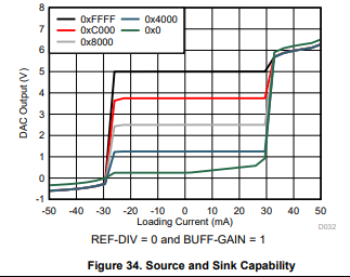

    在图34中、当 DAC 加载±25mA 时、我们可以看到相对平坦的输出、该平坦度是线性区域、其中该线路上的唯一斜率是由于输出阻抗。  一旦负载变得过大、器件进入短路模式。
    图32我们可以看到输出提供特定电流所需的余量。  如果您看红线、您可以看到大约15mA 后、误差开始增加。  这具有200mV 的余量。  现在想象一下、如果有0V 余量、这条线会是什么样的。
