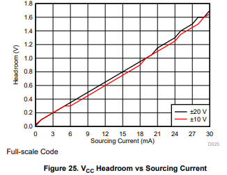

我想知道如何定义电源余量:
第一个假设:Vheadroom = Vcc - Vout_DAC
例如、如果 VCC=40V 且 Vout_dac0=10V、则 Vheader=40-10=30V
第二个假设:Vheadroom = f (Iout_DAC)
例如(DAC81416数据表图25 P17)、电流为15mA、Vheadroom = 0、8V
好 的假设是什么?
Laurent Lefevre。
    您好、Laurent、
    您对余量含义的第一个假设是正确的。
    图25旨在显示提供该电流所需的最小余量。
    例如、如果您将 DAC 输出设置为10V、并希望提供30mA 的电流、那么您将需要至少1.7V 的余量、或 VCC 的最小电源电压为11.7V。
