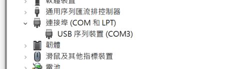

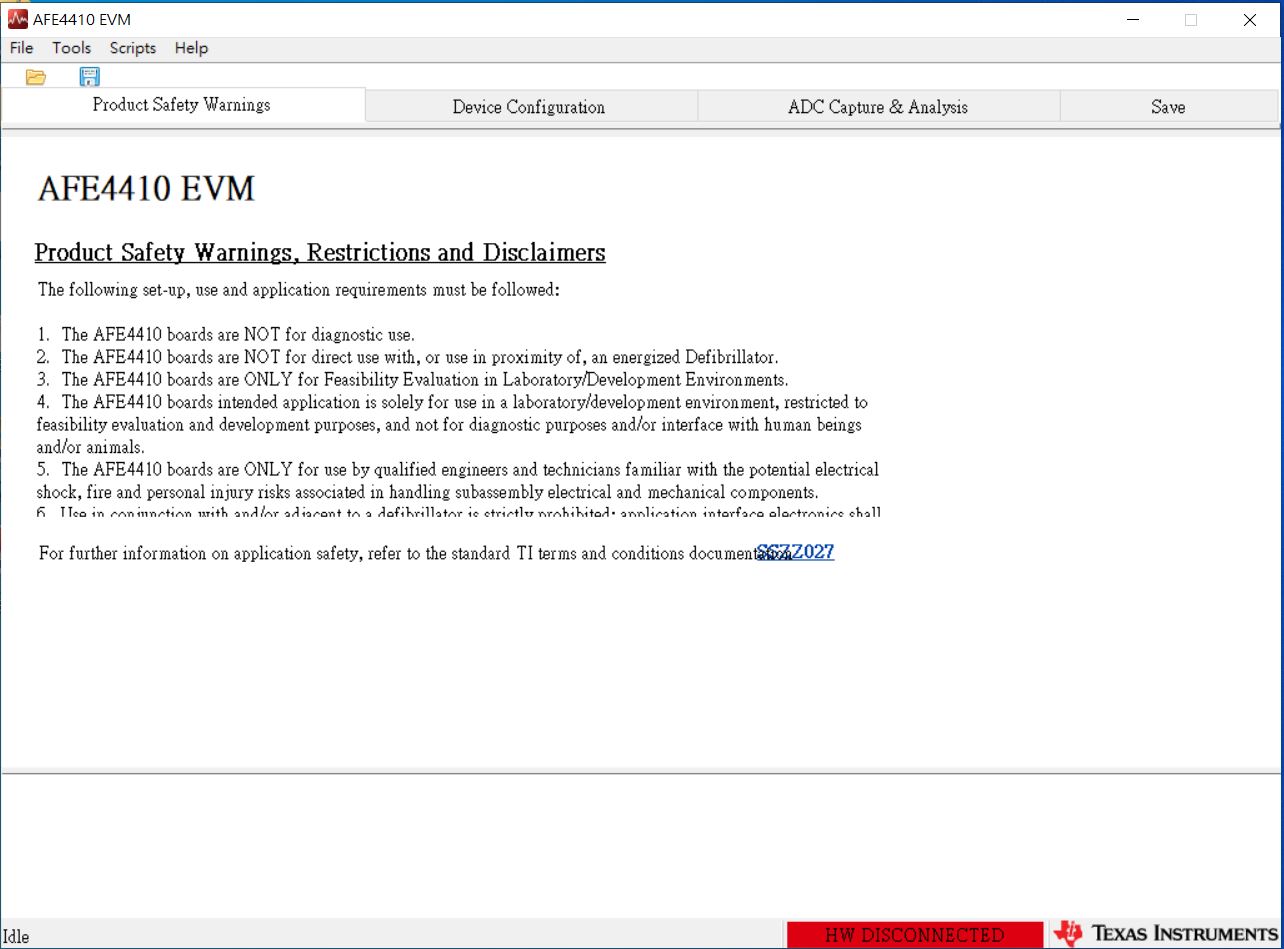

我是 TI 的成员、最近购买了 AFE4410器件进行软件安装和测试。 我遇到了一些问题。
对于软件安装、我可以找到 USB 的 COM 引脚。 放置传感器后、您可以看到两个绿色指示灯和一个红色指示灯、但 UI 界面中显示" HW DISCONNECT "。
如果是 DISONNECT、我不知道这样的连接是否成功。

    请参阅 AFE4410EVM 用户指南第3.3.1节以禁用驱动程序签名强制执行、第3.3.2节以在 Windows 10计算机上安装未签名的驱动程序。
