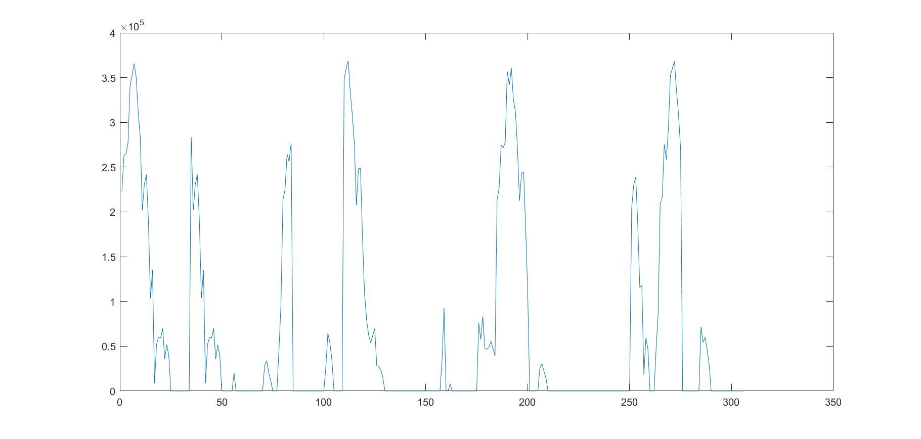

我在 DDC 的输入端得到电力线50Hz 噪声
我在非常黑暗的环境中连接了光电二极管、我获得了下图所示的信号
CONV 脉冲为250us、因此我每80个样本会看到一次噪声信号
信号的一半被切断为零、因此我无法对其进行滤波
我将感谢得到指导
    如果您已经在黑暗的室内或覆盖光电二极管、则可能是耦合是电气的。 您可能需要将设置放在屏蔽/接地盒上、远离任何干扰源、如监视器、电机等 通常由它来处理。
