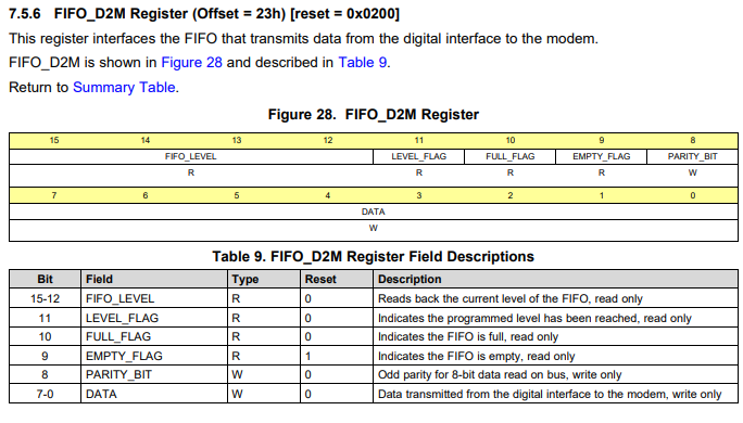

 如何在同一个 PAFF 帧中放入一个以上的字节?
 在数据表中、没有任何有关 SPI 模式下写入或读取帧的时序帧!
    罗德里戈、您好!
    在数据表中、我们描述了该器件具有16字节深的 FIFO 存储器(先入先出)。  当您想要发送时、必须开始写入 FIFO_D2M 寄存器。  该寄存器中只有一个8位的 DAC 域是正确的、不过一旦您写入该域、该值就会传输到 FIFO 中。  调制解调器将以31.25k 波特传输、因此、您必须确保在帧完成之前以防止 FIFO 为空的间隔写入您的值。
    Paul
    你好! Paul
     工作正常!
