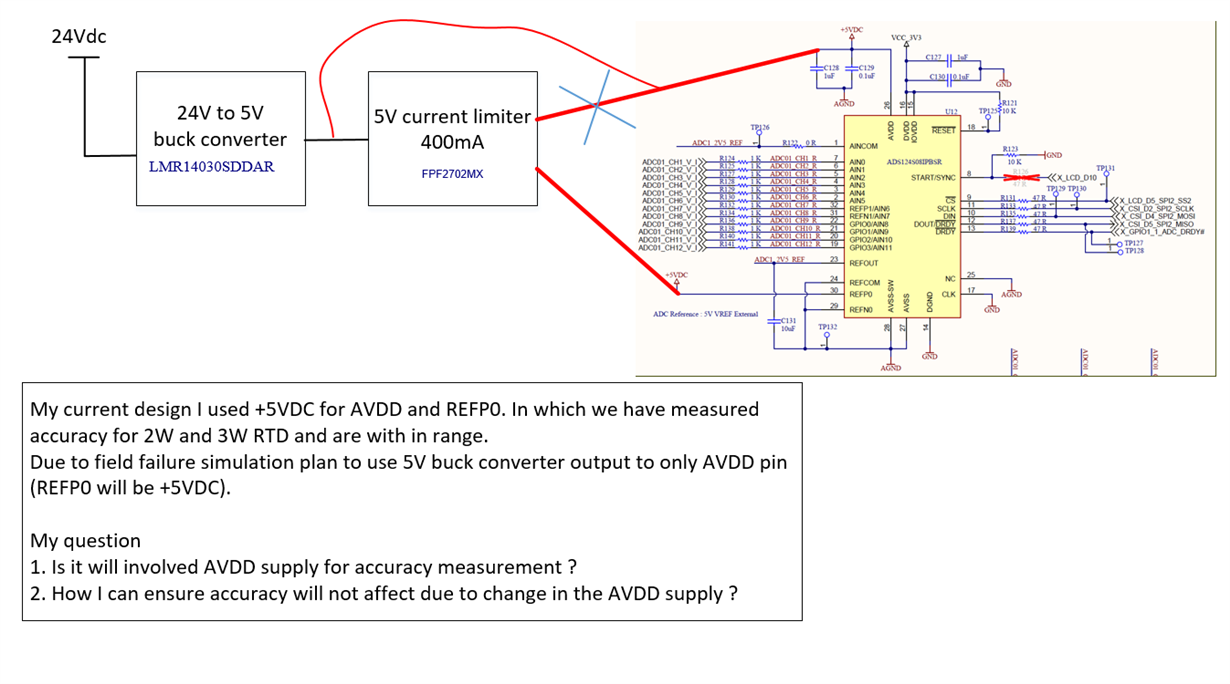

    您好 Arumugam、
    如果 AVDD 断电、则可能存在违反。
    例如、如果 AVDD=4V 且 REFP0 = 5V、则这不在数据表规格范围内。 因此 AVDD 必须大于 VREF。
    确保电源和基准尽可能无噪声对于确保精确测量非常重要。
