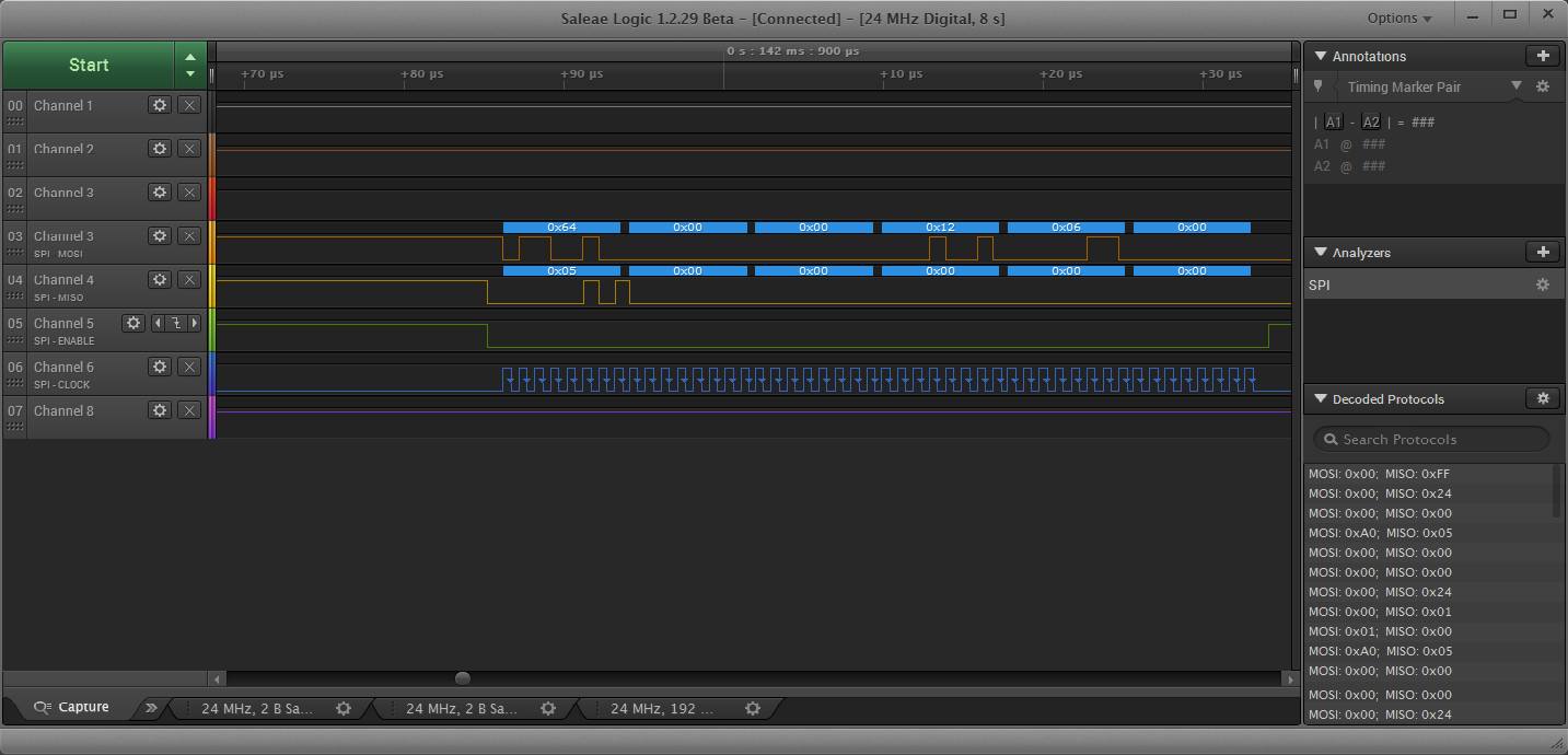

我尝试通过写入 THRSHLD_LSB 寄存器(地址= 8h)来启用 DC 块滤波器,
但它不起作用、当我写入它时、寄存器不保存该值。
如果我写入0x0002、那么如果我写入0x1234、则返回0x0000;如果我写入0x1234、则返回0x1200。
我已经尝试了以下几项:
禁用时钟通道。
多次写入。
似乎什么都不起作用。
    Mauricio、

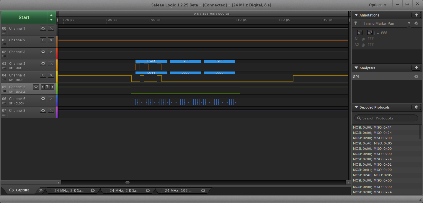

    您能否使用示波器或逻辑分析仪获取 SPI 传输的屏幕截图? 我需要能够看到您发送的写入寄存器的位(作为 WREG 命令)和从寄存器读取的位(使用 RREG 命令)。
    吴约瑟
    您好、Joseph、
    感谢您的回答、
    BTW 我可以写入其他寄存器、例如具有不同 OSR 配置的 clock_address、它可以正常工作。
    Mauricio、
    您是否可以尝试再次发送事务、也可以时钟输出 CRC? 我认为这可能是必需的。 我本以为如果这确实是问题、器件会给出错误(并且它可能会在状态字节中显示为 null 命令响应)。 无论如何、请告诉我这是否有帮助。 我将与数字设计人员核实、看看他们在本次交易中是否可以看到任何内容。

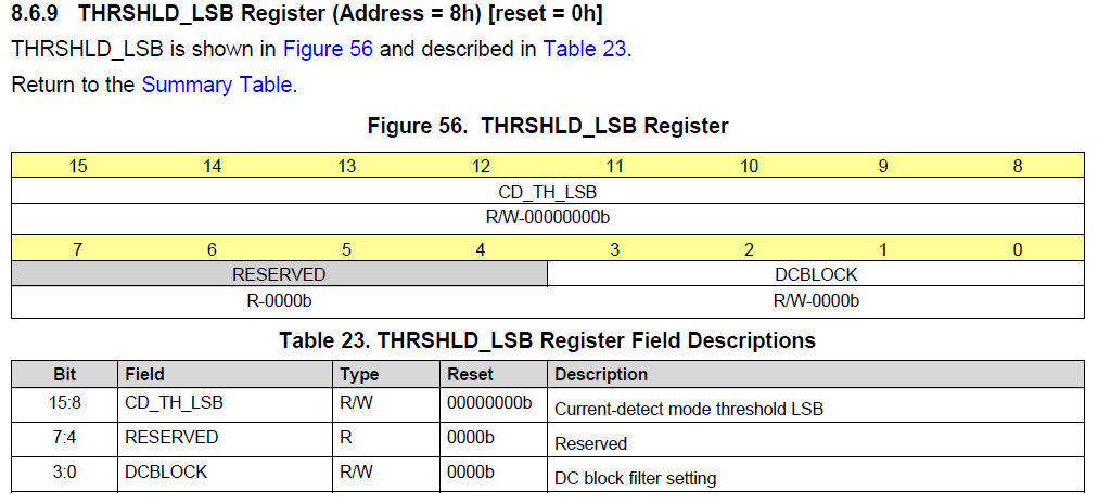

    我即将在 EVM 上检查此行为、并查看了 GUI 中的寄存器设置、直流块的位被保留。 它没有提到 DCBLOCK 功能。

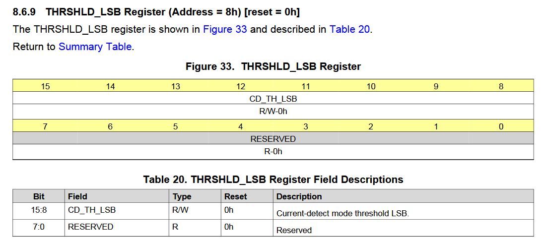

    当我们首次对器件进行采样时、我们没有将 DCBLOCK 作为一项功能。 我从开始对器件进行采样的那段时间(3月到6月?)中提取了数据表 这就是 THRSHLD_LSB 寄存器的说明:
    在我们最终发布器件(7月)后、数据表显示如下:
    在器件实际发布之前发送的样片中、此功能完全可能无法正常工作、并且由于预量产样片已发送出去、EVM 软件也未更新。 我需要向最终的测试小组进行检查、但我认为您的旧样片可能已锁定此功能。
    由于您有新的设备、因此您可以通过将旧设备与新设备换出来自行测试此设备。 我对这种混乱感到抱歉。 我将向开发小组咨询 DCBLOCK 功能。
