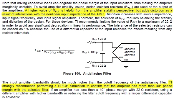

下面是 使用 INA240+ADS7253的客户设计。 采样频率为10ksps、工作共模电压为48~72V。 他们发现抗混叠滤波器(R30、R31、C17)会对采样性能产生很大影响、此时会出现采样振动。 您对抗混叠滤波器设计有什么建议吗? 谢谢!
从下面的图片中可以看到、RFTL 在使用放大器和不使用放大器时确实不同、这是否意味着 ADS7253必须使用放大器?
    作为我们不断增长的在线教程 Precision Labs 的一部分、有一节介绍了 ADC 的交流规格
    在本主题中、有一个视频介绍了如何使用 Filter Pro 来实现抗混叠和设计抗混叠滤波器。
    称为 混叠和 Ant -混叠滤波器
    该软件将  设计组件值并使用所需的滤波器拓扑。
    我建议您观看此视频并使用此软件来提供帮助。
    此外、您还可以为您要用于在物理构建之前验证性能的电路构建 SPICE 仿真。 高精度实验室 ADC 也对此进行了介绍
    根据采样率和 ADC 的输入源、可能不需要运算放大器。
    对于移动速度非常慢的输入和采样率较低的输入、通常不需要输入驱动运算放大器。 这就是组件值不同的原因。 每个电路都针对其特定用例进行了优化。
