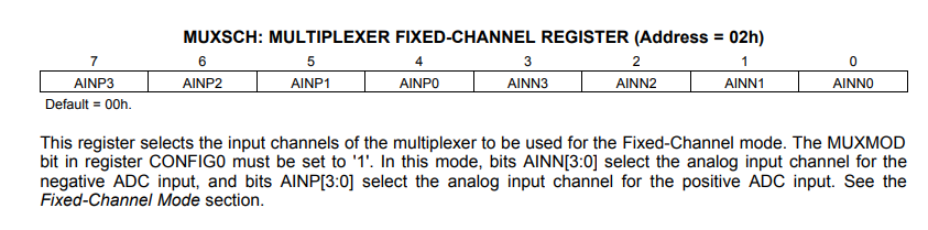

    在固定模式下、通过 MUXSCH 寄存器选择输入通道。
    在上图中给出了 MUXSCH 寄存器的说明。 以 MUXSCH = 0X33h 为例(0011 0011是二进制值)。 因此、现在上半字节选择正 ADC 输入的模拟输入通道、而下半字节选择负 ADC 输入的模拟输入通道。
    说明根据哪些位选择哪个模拟输入通道? 。 由于4位可用于 AINP[3:0]--> 16位可组合,4位可用于 AINN[3:0]--- >16种可能的组合。
    AINP[3:0 ]--0111b 表示选择了哪个模拟输入通道?
    AINP[3:0 ]--1100b 表示 选择了哪个模拟输入通道?
    AINN[3:0 ]--0111b 表示 选择了哪个模拟输入通道?
    Shreyas、您好!
    [引用 user="Shreyas S Bagi">根据哪些位选择哪个模拟输入通道? 。 由于4位可用于 AINP[3:0]--> 16位可组合,4位可用于 AINN[3:0]--- >16种可能的组合。[/报价]
    正确、正负输入只有16种组合、因此只有 AIN0至 AIN15可供选择。 遗憾的  是、在此模式下 AINCOM 是不可选择的(如果您需要选择 AINCOM、请参阅我们另一个主题中的注释以了解如何处理此问题)。
    [/报价]
    选择 AIN7作为正 ADC 输入。
    [/报价]
    选择 AIN12作为正 ADC 输入。
    [/报价]
    为负 ADC 输入选择 AIN7。

    我明白了。 现在 MUXSCH = 0X77h [0111 0111]。
    因此、现在 AINP 已将 AIN7选为 ADCINP 的模拟输入通道、并将 AIN7选为 ADCINN 的模拟输入通道。 如何为 ADCINP 和 ADCINN 选择相同的模拟输入通道?
    我是否知道在上述情况下的工作情况?
    Shreyas、您好!
    正确、您可以为正输入和负输入选择 AIN7。 这是可能的、因为正负输入通道可以相互独立选择。
    虽然在大多数情况下、您可能不会在输入短路的情况下运行 ADC、但像这样将输入短接在一起(并将 AIN7偏置为一些有效的共模电压)确实允许您测试 ADC 的噪声性能、 而在连接信号源的情况下测量 ADC 的噪声会导致信号源+ ADC 的组合噪声(以及 基准源噪声)。

    Shreyas、您好!
    您询问 了 MUXSCH = 0X77h 的作用。 这会将正 ADC 输入和负 ADC 输入都设置为 AIN7。 有效地使差分输入电压为0V (AIN7-AIN7 = 0)。
