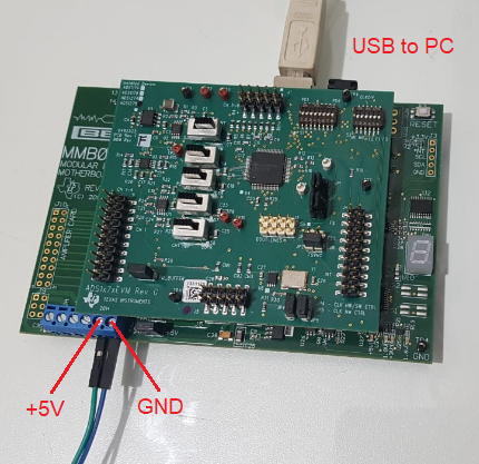

我们已购买 ADS1278EVM-PDK 评估板、并尝试使用 ADCPro 软件测试其是否连接到计算机。
似乎可以正确识别电路板并引导 MMB0 DSP 正常、但在尝试获取电路板时不显示任何内容。
我们已经完成的步骤:
在连接之前,我们阅读了 ADS1278EVM 用户指南(以及 ADCPro 指南),并按照所有步骤操作,检查所有跳线配置是否为默认配置。 然后、我们安装了所需的软件(包括驱动程序)。
‘之后,我们连接了电源(+5V),如“ADCPro Hardware and Software Installation Manual”(ADCPro 硬件和软件安装手册)中所述:
电路板通电后、我们将 USB 连接到了计算机。 电源和 USB 是电路板的唯一连接、如下图所示:
2.我们运行 ADCPro 软件并从菜单中进行选择:EVMADS1278EVM
在‘(绿色)消息后,它显示“已连接到 EVM”,我在 MMB0的7段显示屏上看到1-2-7-8序列。
3.从菜单中选择:测试MultiScope
4.点击‘Acquire’(采集),在收到一些快速绿色文本消息后,显示‘Connected’(已连接),但未显示任何测量值:
我还‘点击“‘Continuous”,但它会保持以下状态,直到再次点击“Continuous”:
我已‘将时钟源从 PLL 更改为“板载”和操作模式,但结果始终相同,不显示任何度量:
MMB0中的所有四个电压 LED 指示灯都亮起(+5V/+1.8V/+3.3V/+1.6V)。
在尝试几次后、通过重新连接 USB、关闭/打开电源等 我注意到 ADS1278EVM 子板很热、因此我在连接和断开子板的情况下测量电流消耗:
  • 仅 MMB0 (ADS1278EVM 已断开连接):190mA
  • 连接 ADS1278EVM 的 MMB0:840mA
可能我错了、但我认为连接 EVM 卡时出现的电流消耗差异对于该板而言非常大、因此我怀疑 ADS1278EVM 子板存在错误/损坏。
或者我做了什么错误吗?
感谢您的任何帮助!

    ADS1278EVM 电路板似乎已损坏;读取读数时电流消耗应小于400mA。  但是、再次检查 MMB0和 ADS1278EVM 电路板之间的三个连接器是否对齐、以确保电路板彼此正确匹配。
    您是否有可能意外地将超过5.5V 的电压施加到电路板上或者热连接电源?  MMB0电路板具有可至少为瞬态提供6.5V 或更高电压的稳压器、但 ADS1278EVM 会将5V 电压直接路由到 ADS1278、输入放大器和基准、从而使其对瞬态更敏感。  当为 MMB0板上的桶形连接器供电时、它将通过一个5V 稳压器供电、该稳压器的输入可承受>10V 的电压。
    我检查了 EVM 上的电源电流。
    • MMB0已连接、ADS1278处于断电模式: 190mA
    • MMB0已连接、ADS1278已加电并进行采样: 380mA
    尽管这不会导致高电流消耗、但请仔细检查所有 DIP 开关是否处于向下位置、并根据用户指南中的图1验证所有跳线和滑动开关是否处于正确位置。
    此外、在 ADS1278板的底部、应有覆盖 R32的绝缘胶带。  这可防止到 MMB0板上的 USB 连接器外壳短路。

    我已经检查了三个连接器在电路板之间的对齐情况、它们配合正确。
    关于电源、我使用的是具有软启动功能的+5V 开关电源、我在许多电路板中都没有遇到任何问题、它从未烧坏任何 IC、而且我从未见过高于+5V 的值/峰值。
    我还检查了 DIP 开关和跳线位置、所有这些都与您发送的图相同。
    绝缘胶带看起来不错、看起来没有损坏。
    我用万用表测量电源引脚和 J5 GND 之间的电导/电阻、发现引脚9 (+3.3V)和 GND 之间存在短路(约5.2Ω Ω)。
    我还0Ω 了 PWDN3和 GND 之间看起来又短路(大约11.4Ω μ s)的情况、并再次检查 S1的 DIP 开关3是否正常、如果我将其放置、则实际上短路(μ s)。 其他 PWDNx 与 GND 之间没有短路。
    热区似乎在 ADS1278和 DIP 开关覆盖的区域内。 因此、我怀疑 U8 (控制 PWDN3)可能会损坏并导致短路。 我可以尝试将其移除、看看两条短路是否都消失了、您怎么看?
    我不知道我应该如何保证,因为它看起来一开始就损坏了,就像我说的那样,我只连接了简单电源和 USB (没有信号或其他可选连接)。
    您建议做什么?
    如果我尝试使用 MMB0 J2上的交流适配器为其供电、允许的电压范围是多少? 我对此有疑问,因为‘ADS1278EVM-PDK’表示它应该输出5.5VDC 至15VDC,但‘ADCPro 硬件和软件安装手册’表示6V-7VDC。

    您可以移除 U8和 U7、只需使用 DIP 开关即可。  如果可以、那么您应该仍然能够完全使用该板。
    您还可以通过 MMB0板上的桶形连接器为板供电。  然而、6V 是理想的电压电平。  您可以使用12V 电压、但 MMB0电路板上的稳压器最终可能会过热并关断。  它不会损坏、但这可能会造成麻烦。
