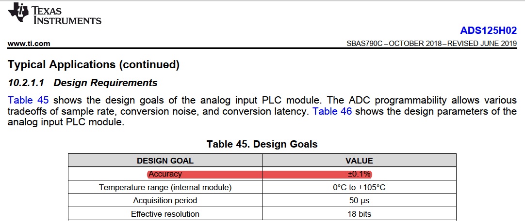

1.我是否可以知道以下+/-0.1%是+/-0.1%的平均值+/-0.1% FSR?
2.如何计算+/-20V TUE?  任何方程式都可以作为参考
3.我是否可以知道+/-20V 和+/-20mV TUE 是否相同? (ADS125H02 Vin 范围为+/-20mV 至+/-20V

    1. 是的、该比率相对于 ADC 的满量程范围。
    2. 总体未调整误差(TUE)通常通过对所有误差源(例如 sqrrt [error1^2 + error2^2 +...])取平方根(RSS)来计算。 通过使用 RSS 方法添加错误、它将每个错误视为随机的不相关错误源(这意味着不同的错误源可以消除)、并确定具有可能概率的总错误。
      计算最坏情况误差的另一种方法是直接对每个误差源求和(例如,error1 + error2 +...),但使用此方法产生的误差通常比您在实践中看到的误差大得多。
      注意:第10.2.1.2节中计算的总误差是一个总的"调整"误差、因为 ADC 的初始偏移误差和增益误差被忽略、因为这些误差被认为已经通过校准消除(即"调整")。 然后、可以通过获取表47中列出的每个误差的 RSS 来计算总(调整后)误差。
      对于+/- 20V 输入范围的 TUE、您需要在0.125V/V 时添加 PGA 增益的初始偏移和增益误差(根据第7页的电气特性表)、并重新计算增益为0.125V/V 时的偏移电压漂移 (由于设计示例显示了0.1875V/V 增益的误差值)。 例如、增益为0.125V/V 时、最大初始偏移误差为30 + 300/0.125 = 2.43mV、或100 *(2.43mV / 40V)= 0.006075 %FS。
    3. 不会、TUE 会因增益而异... 对于一种情况、FSR 是不同的、因此误差与 FSR 的比率会发生变化。 然后、如果您查看第7页的电气特性表、您将看到误差因所选增益而异。
