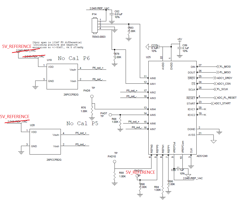

我想将我们的设计从使用2.048V 内部基准更改为使用5V 外部基准。  请参阅随附的红线。  我的问题是:如何选择基准?  或者、ADS1248如何选择基准电压(选择引脚9和10上的电压或引脚5和6上的电压)?

    ADS1248具有多种基准电压选项。 ADS1248可选择内部基准(引脚9和10上的输出)或两个外部基准。 第一个外部基准将连接到引脚5和6、而第二个外部基准将连接到引脚7和8。 这可以在数据表的引脚功能部分看到。 有一个基准多路复用 器可用于选择 ADC 用于转换的基准、如9.3.6电压基准输入部分所示。 该多路复用器使用 9.6.4.3 MUX1 -多路复用器控制寄存器1 (偏移= 02h)[复位= x0h]进行控制。
    一个问题是 ADS1248将无法使用5V 基准。 如果您查看表7.3、您将看到允许的最大 AVDD 电压为5.25V、允许的最大基准电压为(AVDD - AVSS)-1。 当 AVDD = 5V 且 AVSS = GND 时、允许的最大基准电压为4V。
    如果需要更新、您可能需要考虑 ADS124S08系列、因为它是同类设计中最新、最出色的器件。
