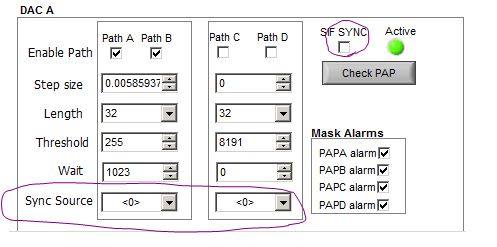

    您好、Christoph、
    PAP 逻辑需要在更改 PAP 参数后重新初始化。 您可以选择 PAP 同步源(如 SIF 同步),然后触发相应的同步源。 如果正在使用 SIF 同步源、您可以切换 SIF 同步

    你好,Kang,
    很抱歉、我被另一项任务打断。
    我测试了将同步源设置为 SIF 同步的行为、并在每次更改 PAP 配置值后执行"SIF 同步"切换。
    行为与以前完全相同。 步长越大,“数据流末尾”的增益就越高。
    我无法解释这一点。 如果您有任何解释、请告知我们。

    您好、Christoph、
    通过数字块的延迟会导致您看到的效果。 PAP 状态机位于内插滤波器、混频器和增益块之前。 当数字块中的数据是输入信号的导通状态时、输入信号关闭状态会导致 PAP TRIG 清零并导致增益斜升。
    在 DAC1上、您能否尝试增大 PAP 阈值以检查是否获得输出?
