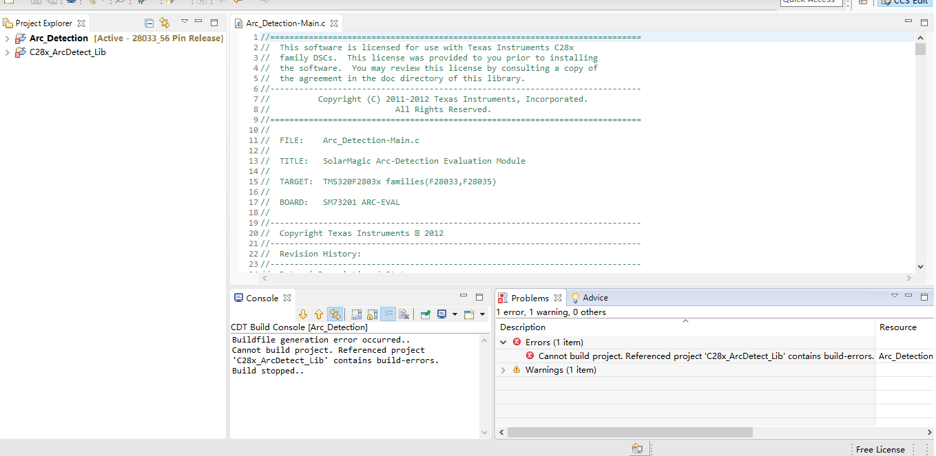

 CCS 6.2.0.00050中存在编译错误、如下图所示。 我应该在哪里关注? 谢谢。

    Daniel:
    您观察到的错误是'C28x_ArcDetect_Lib'项目中的错误导致的。 请解决该项目中的错误并更新'Arc-Detection' projcet 中的链接器库对象(.lib)。
