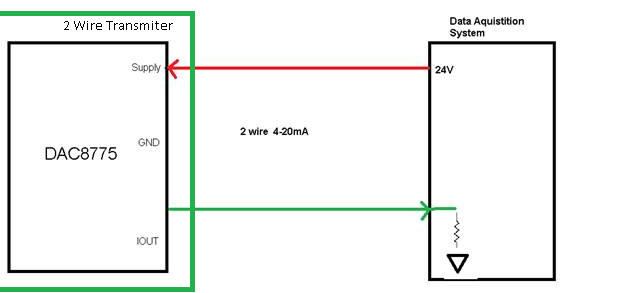

1) 1)请告知我们是否可以在4-20mA 2线 环路系统中使用 DAC8775。
DAC 8775 将用作 提供4-20mA 电流输出的发送器
返回路径通过数据采集系统中的负载电阻器、我们是否需要将 DAC8775接地连接 到外部系统
2) 2) DAC8775具有4通道,如果我们使用4通道电流 输出 4-20mA,则需要了解功耗。 和24V 电源
 功率耗散24* 20mA =每通道0.480W
总功率耗散0.480X4 =大约2瓦、
请告诉我们如何处理功率耗散
t
    DAC8775不是为2线制或环路供电系统而设计的、这似乎是您所描述的。
    一般来说、任何4通道系统都是如此。 因此、我觉得此处的术语可能存在一些差异。 您的图缺少 GND 连接、或应在真正的2线配置中共享 GND/IOUT。 您能否澄清图表和您的应用的意图?
    您能否分享联系人详细信息以获得更多澄清
    DAC8775已连接到 我的发送器部分。 我们希望具有4路模拟电流输出4-20mA。 我的接收器将为 DAC8775提供24VDC、 电流输出(IOUT)将通过负载电阻器
    对于2线环路系统、+24VDC 由接收器部分供电、返回路径通过接收器接地端的负载电阻器、仅2线。 我们的接收器将只有2根用于连接的导线、如图所示

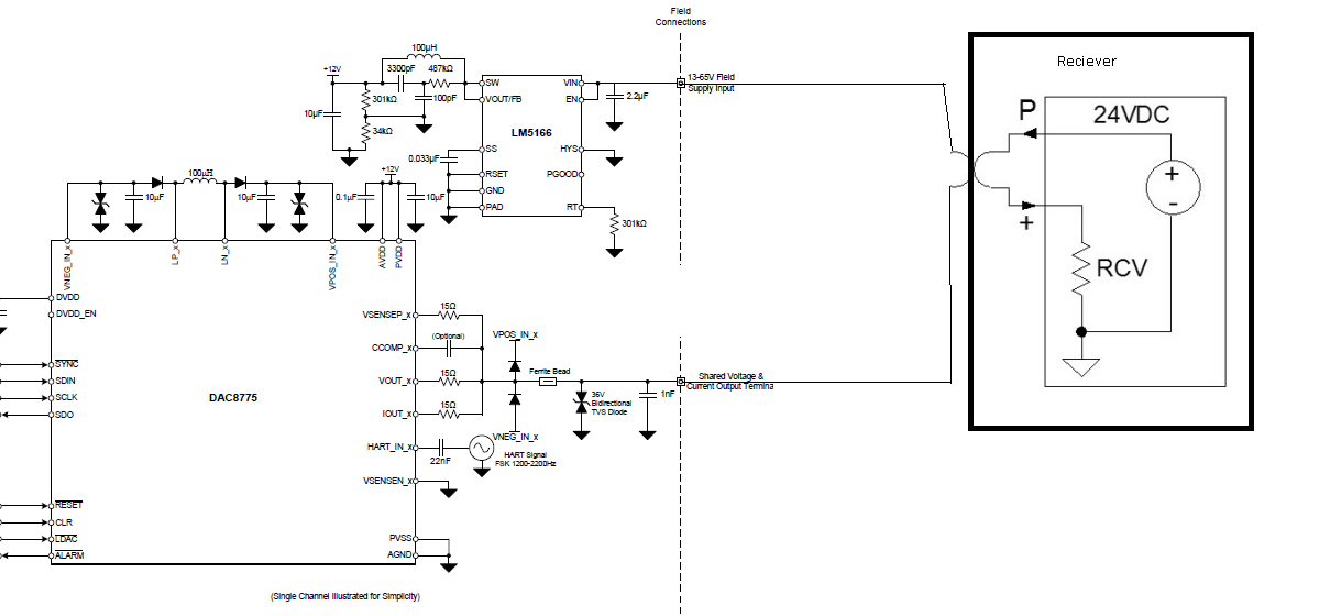

    尊敬的 Durgesh:
    DAC8775不能用于2线(回路供电)发送器应用。 2线拓扑将信令电流与板载电路的静态电流相结合。 DAC8775需要单独的电源来提供回路电流。 我建议您查看 DAC161S997中集成的2线制变送器。 您还可以查看专为回路供电发送器而设计的 XTR115/XTR116。
    下面的博客概述了2线和3线模拟输出架构。
    https://e2e.ti.com/blogs_/archives/b/precisionhub/archive/2014/04/29/industrial-dacs-an-overview-of-analogue-outputs-and-architectures
