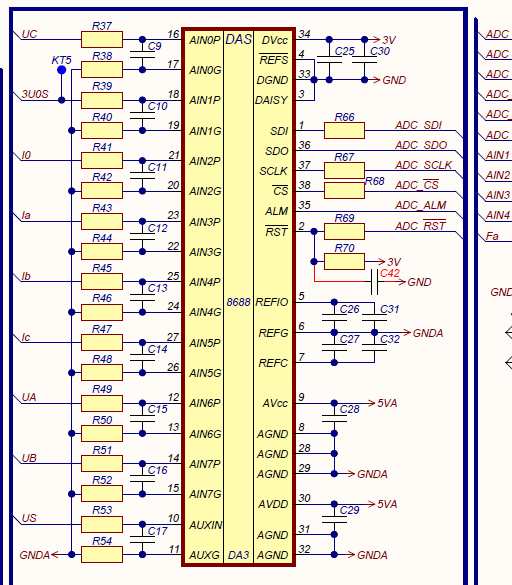

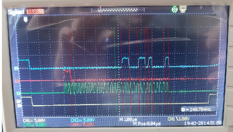

你好。 使用 ADS8688微电路时、发现了我无法理解的行为。 微电路配置为连续扫描。 所有9个通道工作正常、但芯片会发生一些情况、可能是由于干扰而发生、它会开始忽略输入端信号的测量并使用相同的数据进行响应:
通道 ch0-ch3、ch6、7对应于98D0;
通道 ch3-ch5符合 B1A1;
AUX 通道响应31A1;
脱离这种状态只会有助于切断电源。
是否有人遇到过这样的问题?有什么解决办法? 谢谢

    您是否会描述推理的含义? 您是否知道进入器件的任何噪声可能导致了这种情况?
    您是否会描述您在信道停止响应之前看到的任何行为? 例如、您是否在数字通信线路中看到了一种高效的方式? 干扰、欠压效应、器件未完全断电但也未完全断电?
    尝试更详细地了解可能发生的情况
    Cynthia
    特别是我不制造干涉,也不看他们,这种情况是任意发生的,我不能强行重复。
    微电路有一个 DNC 引脚。 您能否解释一下为什么需要它、如果将它接地或接通电源、会发生什么情况?
    我知道。 当问题发生时、您的电路中还有其他奇怪的响应或行为吗?
    此外、无论当时输入是什么、通道是否也会锁存到您提到的值(通道 ch0-ch3、ch6、7对应于98D0;通道 ch3-ch5符合 B1A1;AUX 通道响应31A1;)? 换言之、输出是否在问题发生时锁存在输入值、或者输入是否处于比输出电压值更远的电压值?
    正如您提到的、引脚35是一个"请勿连接"引脚、说明中指出该节点不能连接任何部件并保持悬空。 由此我推断、该引脚中可能存在内部连接、将其连接到任何器件都可能导致损坏或故障。 我建议将引脚保持悬空状态、与数据表中的状态相同。
