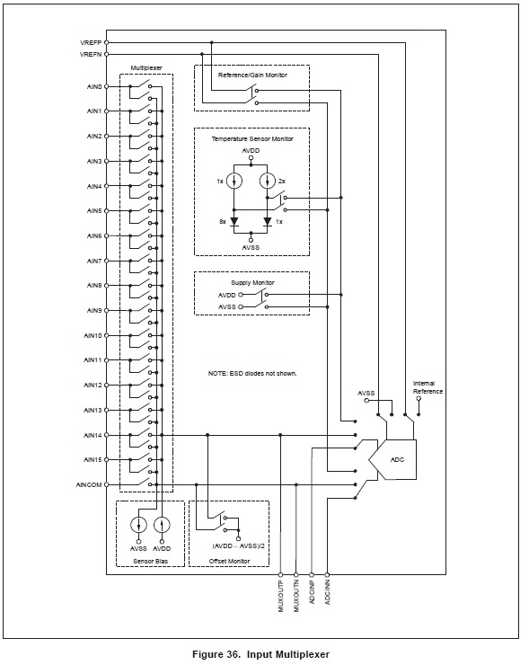

是否可以通过将 SYSRED 位5设置为"1"来使用内部基准。 如果是、内部基准电压是否等于 AVDD?
从 ADS1258数据表中的图36中可以看出这一点。
提前感谢、
Scott
    您好、Scott、
    仅当使用基准或电源内部监控通道时、才会使用和访问内部基准。 对于所有其他测量、ADS1258依赖于外部基准源。
    由于您无法使用电源电压作为基准来测量电源电压、因此内部基准可能必须是某种类型的独立带隙基准。
